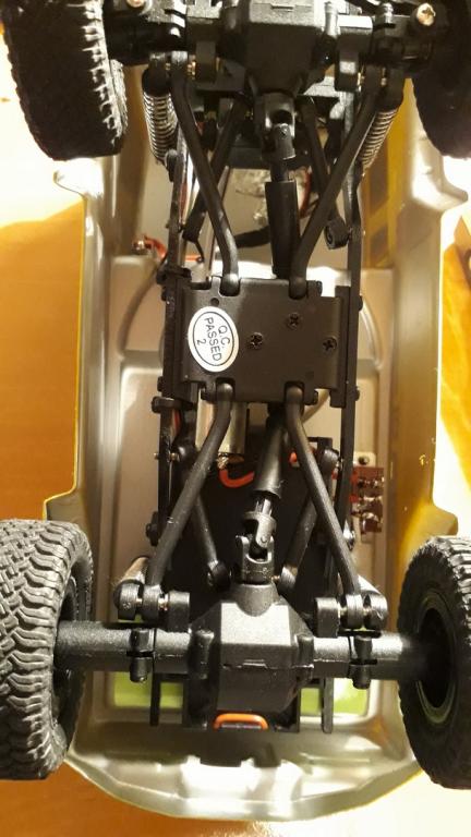

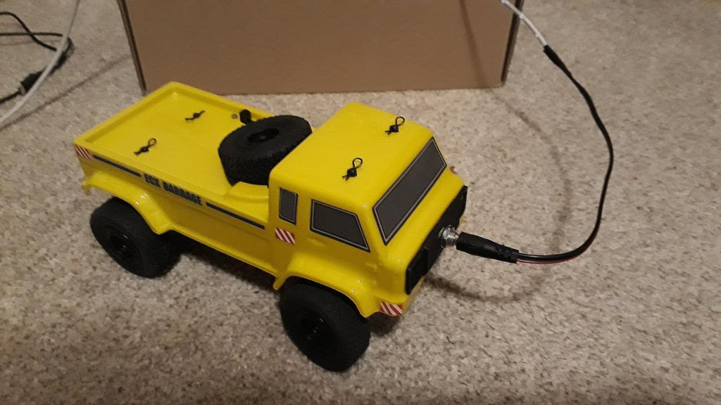

Tak jsem ECX Barrage upravil a dodal přepínače.Jeden na světla ( světlomety LED berou 18mA)
a druhý na hlavní vypínání. Přidal jsem i nabíjecí konektor do přední masky. Vyměnil acu na 4,8V 400mA
( je jen o 1cm delší než původní). A autíčko už je konečně použitelné. Ještě tam chci dát i malou LED ( 1mA) když jsou vypnuté světlomety ,aby bylo poznat jestli je zapnuto.
Ještě kouknu na ten MUSCLE RACING, aby se nemusel vytahovat komplikovaně akumulátor.
