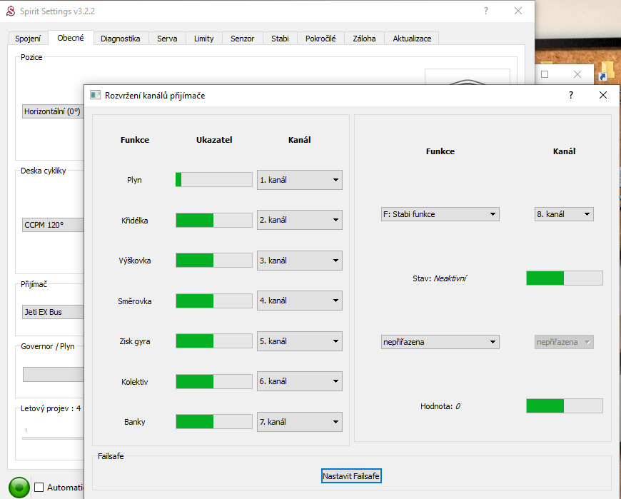

Možností je několik viz odpověď 00Ja. Vše jde vyzkoušet na stole.
S přepínačem motor/záchrana bych neexperimentoval a nechal to každé zvlášť. Doporučuji každé na jiné straně vysílače a Záchranu nejlépe na mžitkový přepínač.
Ideální je nastavit to jako Funkci na solo kanal. (foto 01). Stačí na to i 6ch souprava (5ch zisk gyra se dá v fw/sw natvrdo bez přiřazení kanálu).

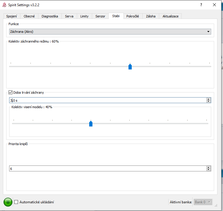

Od verze Spirita fw 3.x je tam i položka doba trvání záchrany takže si nastavíš třeba 3 sec a pak se záchrana stáhne zpět na požadovanou křivku kolektivu a heli může třeba "viset" (pokud zapomeneš přepínačem Funkci vypnout). (foto 02).

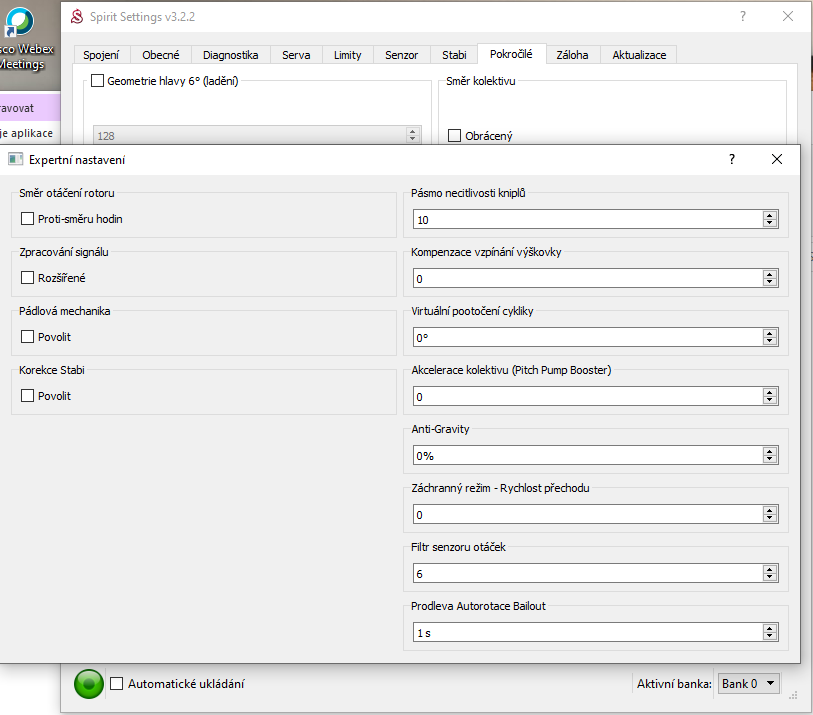

Další fajn funkce je Záchraný režim - Rychlost přechodu (foto 03).
