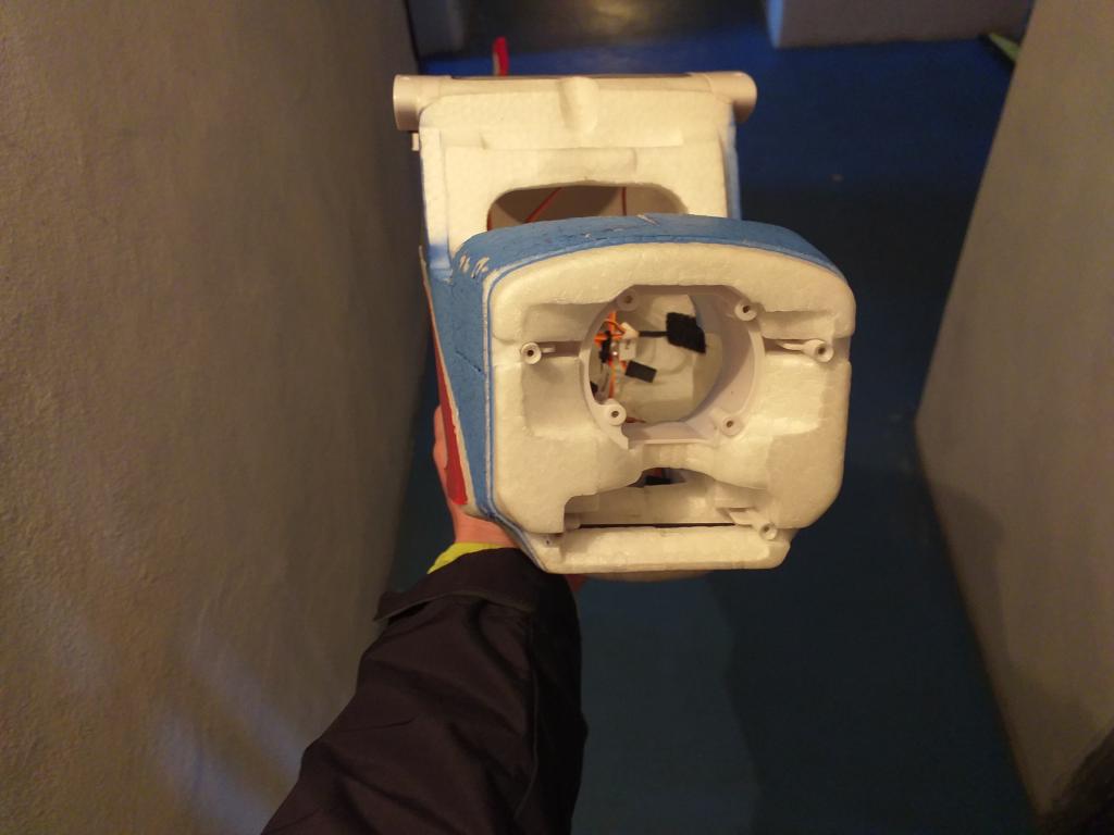

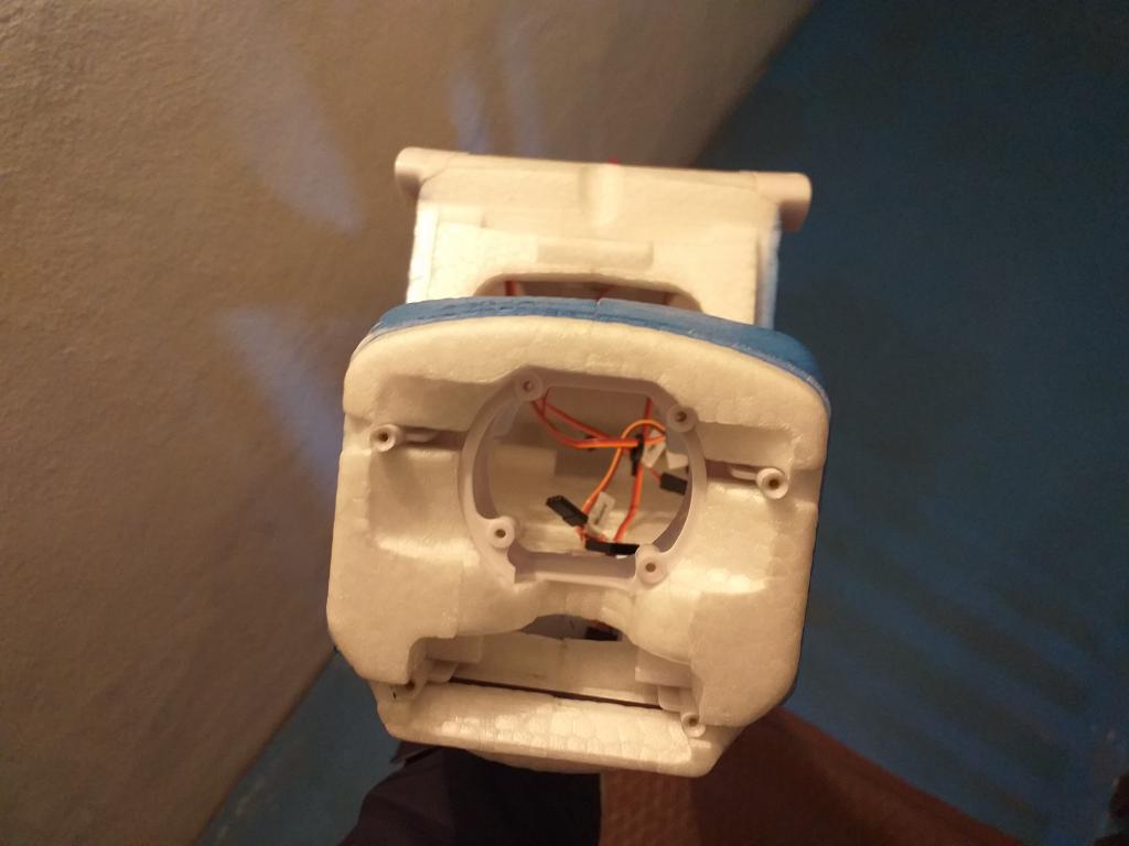

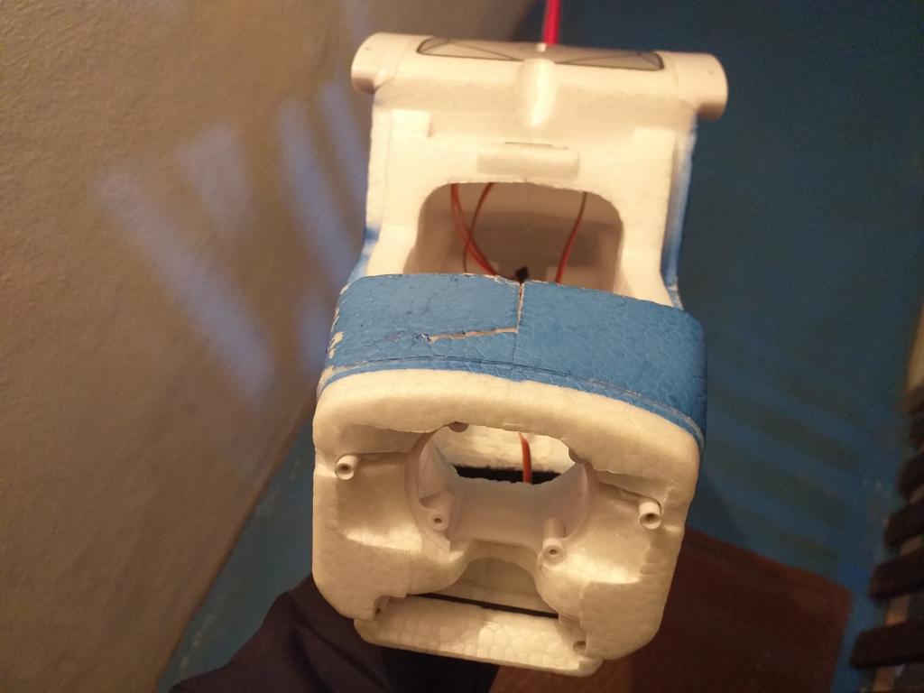

Kolegové poradíte prosím? Mám doma havarovaný trup Tundry. Nebyla to žádná totálka, ale k deformaci došlo. Mám to uskladněné už skoro rok po neúspěšném pokusu o nápravu a teď jsem si pročítal fórum a našel tohle téma. A říkám si, že bych s tím mohl něco udělat. Tehdy jsem toho moc o opravách deformací epo nevěděl a kamarád mi poradil, abych to polil vařící vodou. Tak jsem to zkusil a výsledkem bylo, že jsem jen zesvětlil odstín modré...
Tak jsem trup tehdy uložil, bylo mi líto to vyhazovat. Teď čtu toto téma a zkusil bych to "vyvařit" v hrnci, jestli to bude mít lepší efekt. Jen bych se zeptal tady zkušenějších - myslíte, že se srovná takováto deformace? Viz fotky. Není to nikde (vyjma horní části) prasklé, jen jakoby lehce zkroucené do vrtule směrem vpravo. Při pohledu z boku není deformace v podstatě poznat. Když už to tu píšu - mám Uhu por, je to vhodné lepidlo na lepení té praskliny nahoře?
Předem díky všem za rady!
