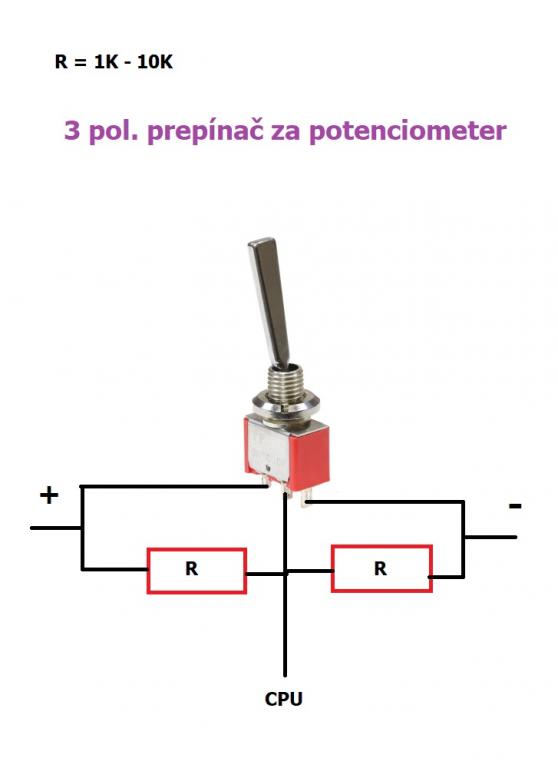

ellet píše:Odpory by měly být dva. Z každého kraje přepínače jeden odpor na střed.
A májú byť rovnaké?
Naposledy upravil(a) juraj.jurej dne úte 02.03.2021 21:59, celkem upraveno 1 x.

juraj.jurej píše:A májú byť rovnaké?
Ano.

Pokud je vstup do CPU takový "univerzální", tzn dá se na něj připojit i potenciometr, tak je to vstup na AD převodník. (Převodníků mají jednočipy většinou hodně, tak proč je nepoužít. Rychlé jsou opravdu dost.)
Pak, pokud tímhle vstupem obsluhuju přepínač, tak jako tvůrce FW si vymyslím, že (např) pro napětí od 0 do 0,33*Umax bude spodní poloha, od (0,33-0,66)*Umax bude střední poloha a od 0,66*Umax bude horní poloha. Umax bude max napětí převodníku.
Pokud připneš vstup na zem nebo na napájecí napětí, je jasné, jaké bude na vstupu AD převodníku napětí (měřeno vůči zemi/nule). Pokud není vstup připojen "nikam", je ve vzduchu a kvůli zmíněné kapacitě zůstává na napětí posledně připnutého napětí. Takž je potřeba na vstup dostat něco mezi 0,33-0,66 rozsahu napětí. Takže dva stejné odpory jej dostanou na 0,5 Umax, což je přesně to, co chceš.

Díki, dám tam teda 2x 10K rezistory, resp. čo nájdem od 1-10 kΩ. Teraz si spomínam, že sa to tu už riešilo v minulosti, ale čo už hlava deravá :roll:
Je to ten 3 pol. prepínač vľavo od antény. Prepína osvetlenie. Zapojený do EXT2. Prepína sa atypicky zo strany na stranu, lebo my to tak vyšlo z vnútra priestorovo a celkom sa my to pozdáva, aspoň viem čo prepínam :lol: .

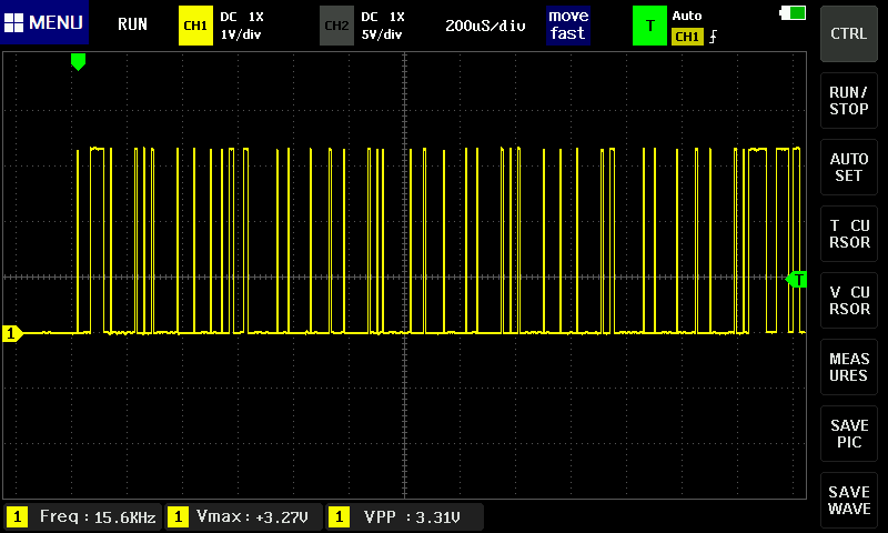

Provedl jsem pokus. OTX v 2.3.11
Shodou okolností FS-A8S mám. Leze z něj neinvertovaný s.bus.
Sériový vstup TX16S jsem zkoušel s FrSky X4Rsb, kde je na pinech stejný neinvertovaný signál jako u FS-A8S + mám z X4Rsb vytažený s.bus invertovaný - lépe se mi to celé zkoušelo.
Vyšlo mi, že s.bus trenér na TX16S funguje na invertovaný signál a podařilo se mi s.bus trenér rozchodit jen na portu 1 (4-pinový). Z druhého portu se mi s.bus rozchodit nepodařilo. Možná jen něco dělám špatně.
Takže přímo FS-A8S použít jako s.bus trenér signál pro TX16S nelze, musí se jeho signál invertovat.

Pozn. To, čemu říkám neinvertovaný signál vypadá jako ten na obrázku. Tedy začíná dlouhou "nulou" a pak jsou data. Invertovaný, co mi fungoval jako s.bus trenér je prohnaný přes invertor, tzn. začíná dlouhou jedničkou a pokračuje daty.
