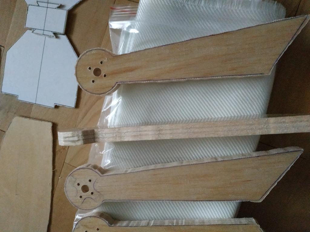

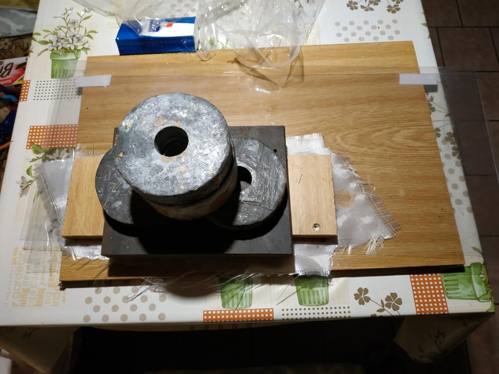

Tak som skúsil urobiť " sendvič, sklo, balza sklo, balza, sklo" na ramená pre kopteru "330" uvidím ako to bude fungovať, je to fakt pevné a ľahké. Otvorí pre skrutky vypuzdrym trubičku z dutralu.
Sem tam sú fľaky, miestami bolo menej živice. Prvý pokus. Keď sa to osvedčí skúsim čelí kopteru urobiť tak.
Ako separacna vrstva je durofol

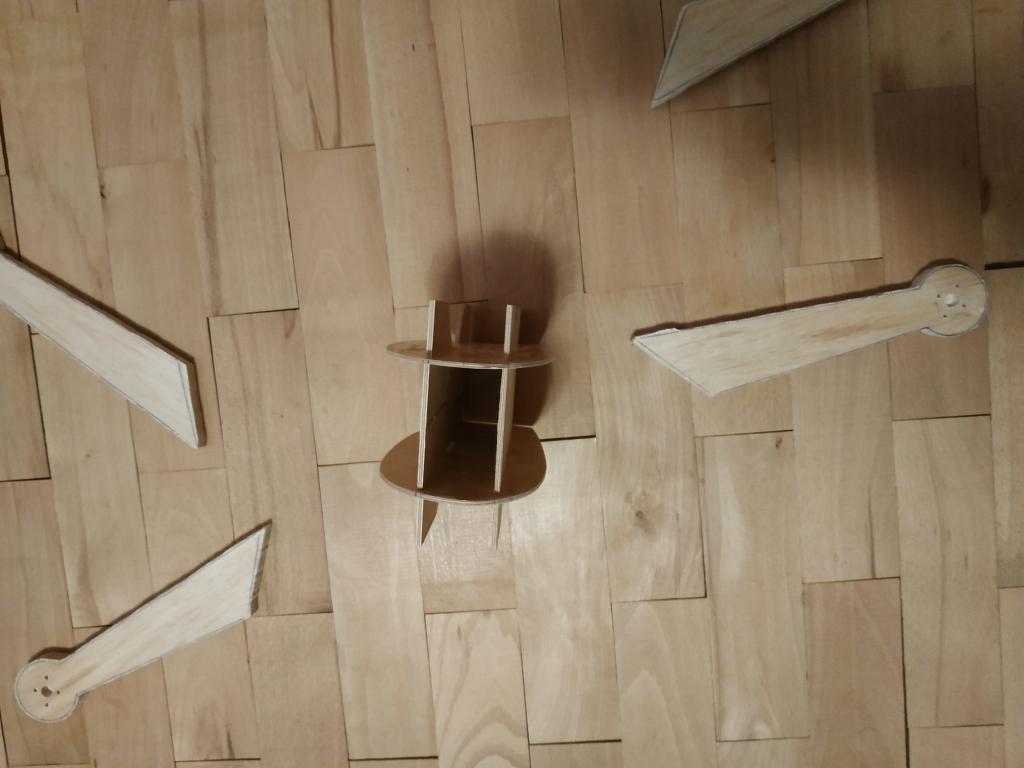

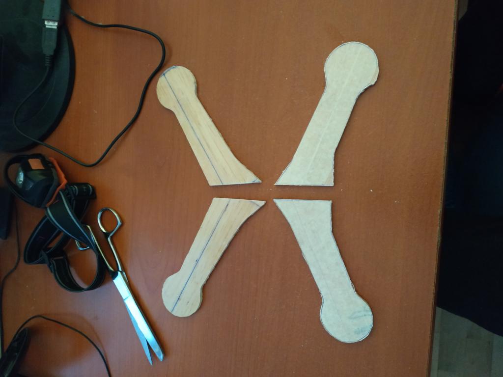

Vyrezal som na hrubo diely, je to len na skúšku. Prvý poznatok že lakovat balzu pred laminovanim nie je moc šťastný nápad. Skúsim aj bez lakovania. Snáď tieto ramena vydržía jeden skúšobni let :D
Bežné sa ten to spôsob používa aj u plastových výrobkov na zamedzenie zmacknutia.Na foto je len znázornené kam to pôjde zatlacit aby to bolo z rovinou ramena
Prvých päť kusov, este treba 23 kusov
Navrtane dier pre upevnenie motora, este návrtat pre uchytenie ramien o rám.

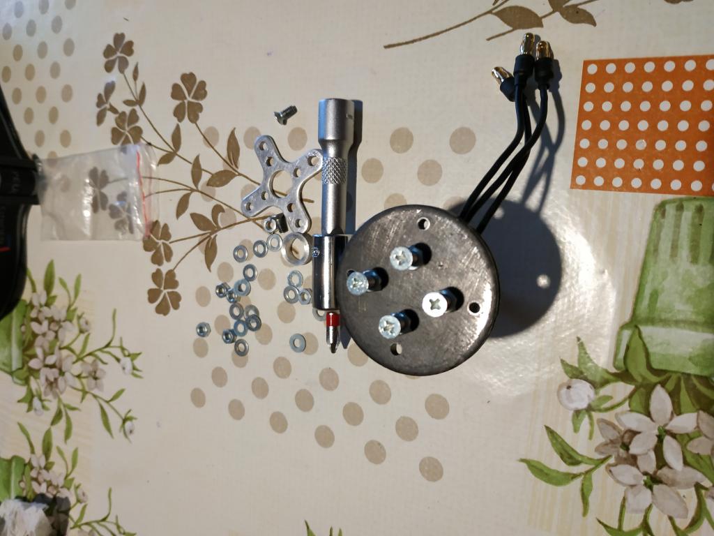

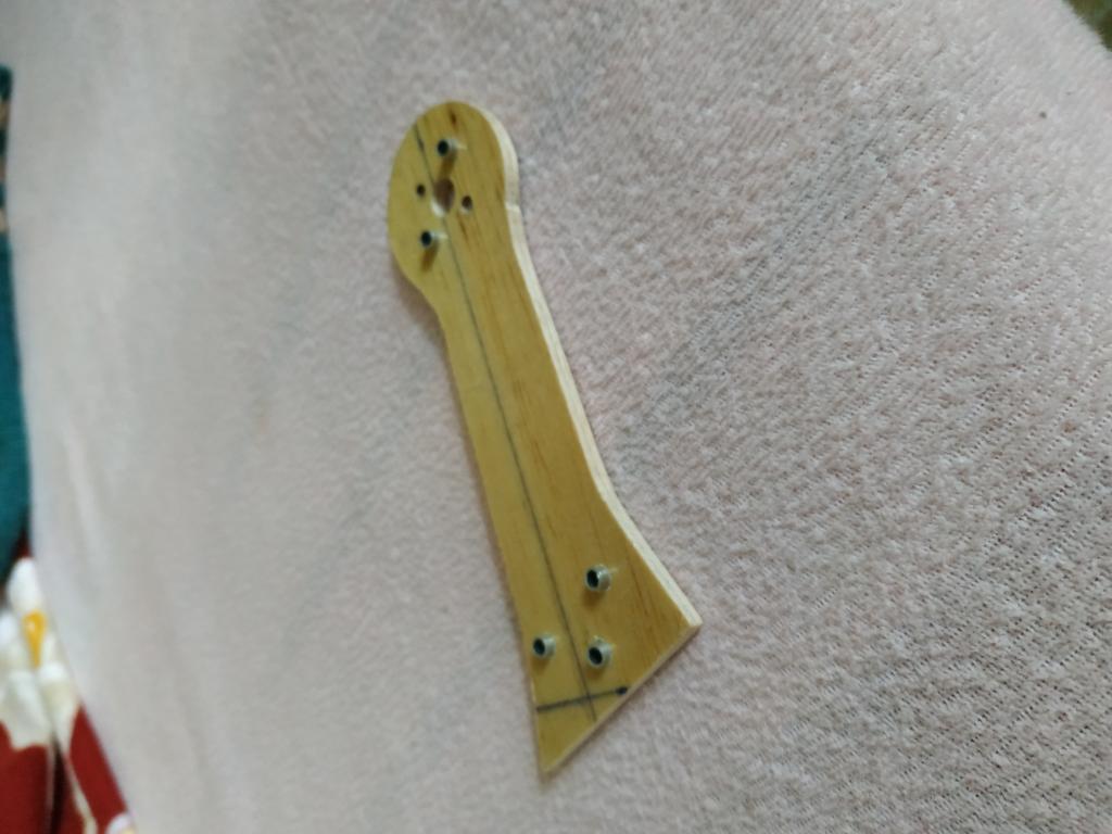

Výroba prípravku na presné vŕtanie dier uchytenia motora do ramien.
Diery sedia, výhoda prípravku pri vŕtani do dreva že to neuhne

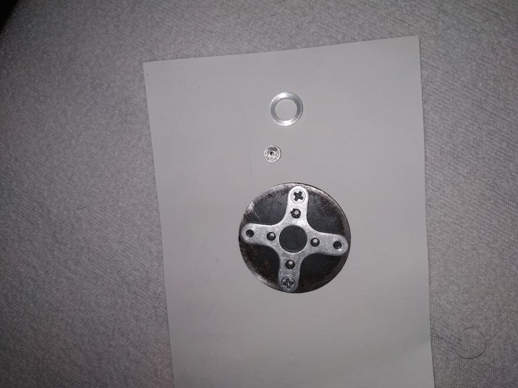

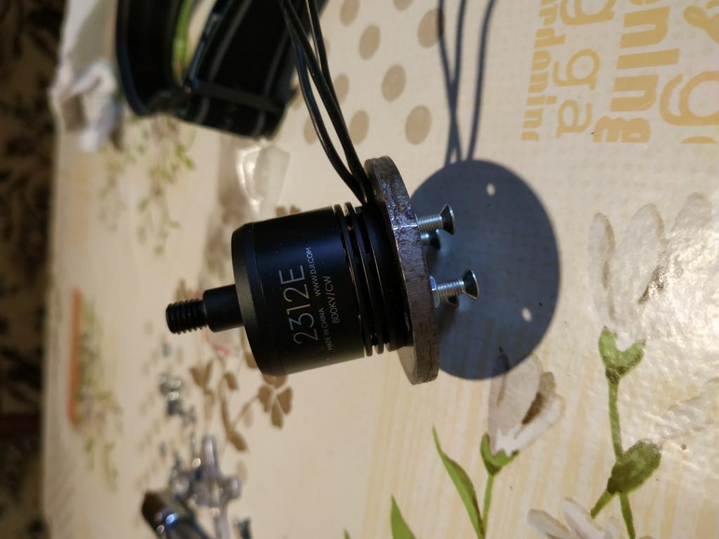

Kríž je originál z iného motora, len som musel urobiť vložky z ocele pre navrtanie dier, keď že sú od seba 16mm a 19mm a nemám delicku, este návrtat strednú dieru, a prebehnúť z frezou na 7 dieru.

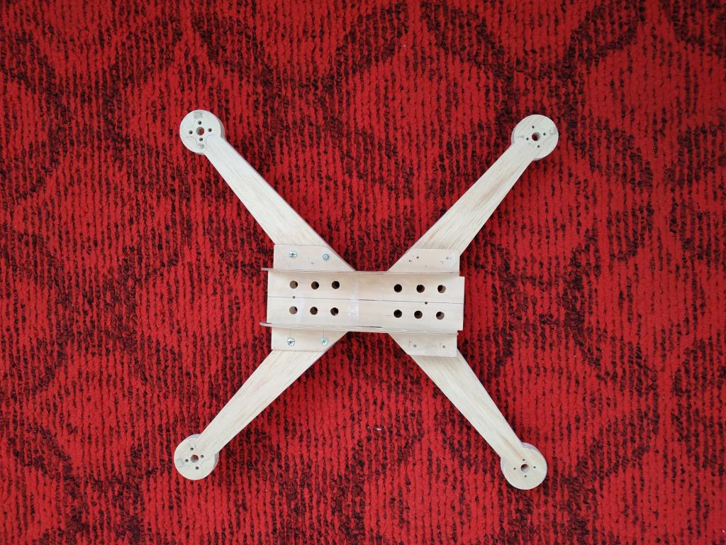

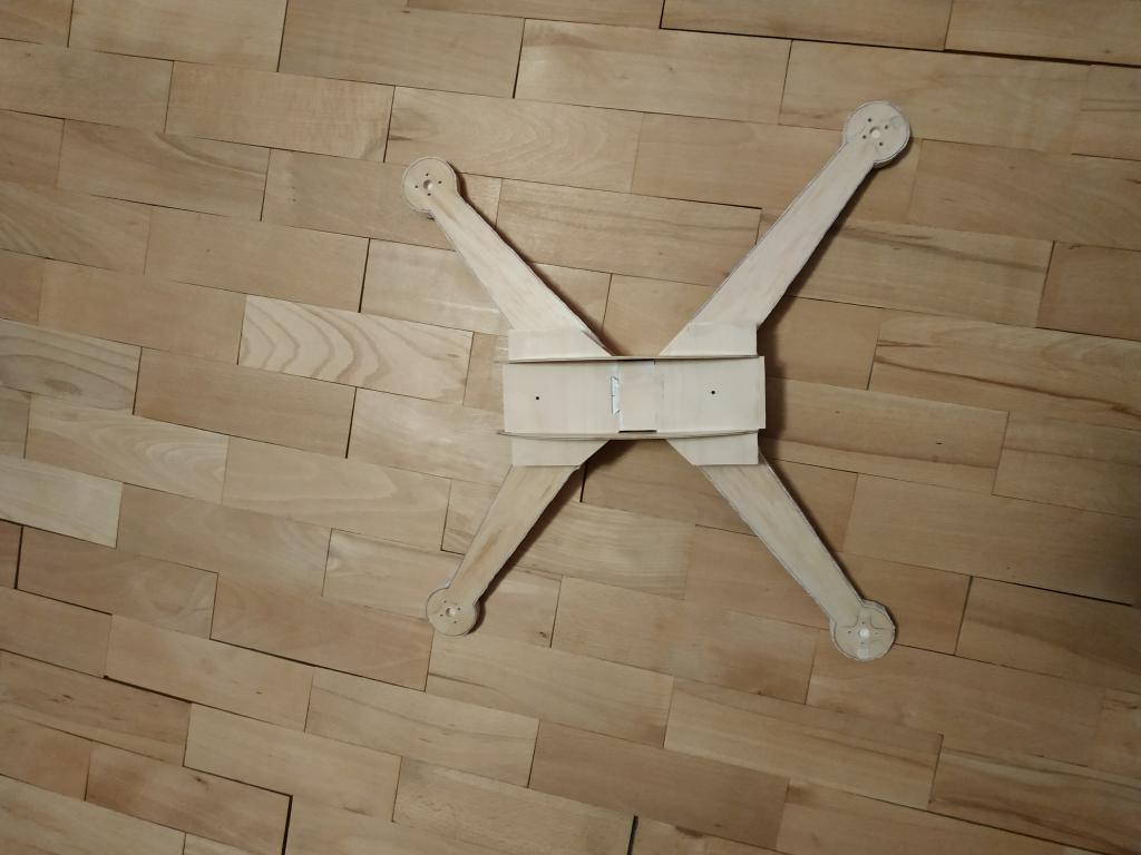

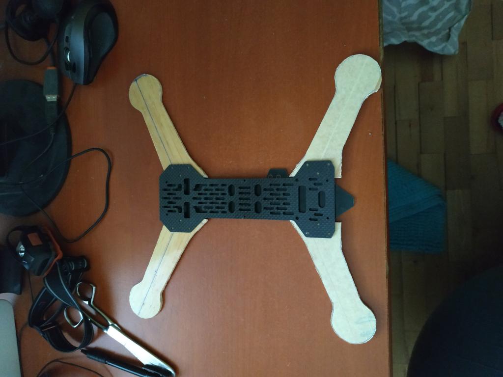

Trochu som pokrocil, zaobrusil niektoré diely a na sucho zložil, zatiaľ váha 180g tak ako to je na foto, maximálne môžem z rámom ísť na 220g.
Skúška lepenia zavitovej vložky, a odolnosti proti prekruteniu pri skrutkovani ramien. Sekundak ok, ale nestačil som to zasunúť celkom.Skusim epoxid.
Ideálne by bolo urobiť ramená z vyrezom pre regulátor, pri konečnej montáži bude treba rozumné skrátiť privodne káble ku regulátorom.
Trosku mi uleteli diery pre jedno rameno o 1mm, je to experimental tak to tolerujem, snáď riadacka to ustoji.

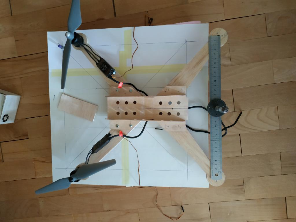

Blížim sa k cieľu, urobiť rozvodnú dosku napájania pre motory a RJ, žiadna povrchovka nebude, je to experimental, váha rámu komplet 200g, tak verím že z elektronikou, motormi a batériou sa zastavím na 1050g, lepšie ako z 250 kde som bol na 600g :(
Motorová skuska, správnosť smeru otáčania, dva motory sa točili opačne, samozrejme bez vrtule, vrtule boli dané neskôr kvôli videu
https://youtu.be/VI6NJMXIdZ0
Tak plán splnení visenie odskúšané, natocim aj pár sekundové video.

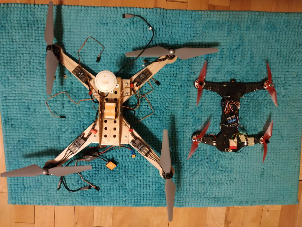

Záver, v dnešnej dobe nemá zmysel stavať kopteru ak nezavodite, iba ak vás baví si odskúšať vlastnú zrucnosť a mat pocit radosti že to letí. Inak oproti 250 je zvuk od vrtul lahodnejsi, nie ako útočiaci roj os :D
Porovnanie velkosti 450 a 250 začal som spájať el. obvody, tak snáď budúci týždeň skúsim aspoň visenie.

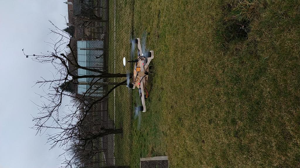

Prvý skúšobný let bol vykonaní teraz kúpiť lepšiu batériu, 2200 mám do lietadla v koptere nič moc, len 4 minútu, odber som nemeral, váha s tou baterkou 900g, tu je link na prvy let.
https://youtu.be/ghjPINWzR0s

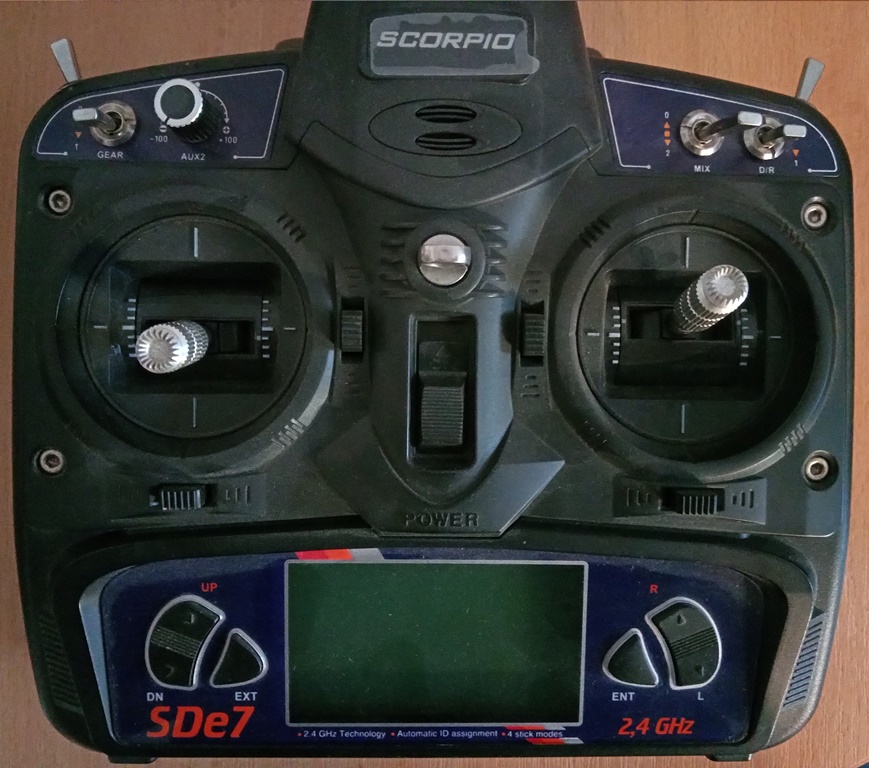

Chtěl bych se zeptat. Mám doma quadrocopteru Walkera UFO MX 400, a má úvaha je poskládat si měnší copteru.
Bude možné použít motory s původní coptery (4x oběžka 2830-760KV) a vysílač Scorpio SDe7 2,4 GHz
Šasi bych si pořídil menší, s elektronikou bych se poradil zde na fóru, ale určitě budu volit regulátory ke každému motoru zvlášť.
Nemám v úvahu s tím závodit, ale spíše rekreačně létat a pokud možno pořídit i video či foto.
Mohu Vás požádat o radu prosím

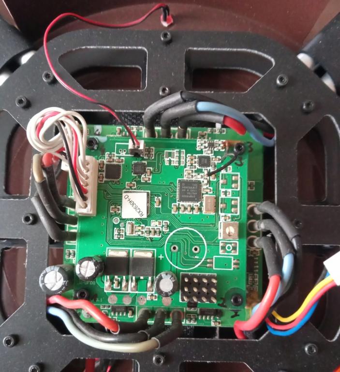

dle fota je stávající elektronika a vysílač + receiver.Pokud by někdo věděl jak zapojit ten receiver a k čemu by se dal maximálně využít tak budu velice rád.
Nemám bohužel žádné schéma zapojení, tak se snažím najít informace kde to jde.
Tak jsem něco našel zde
https://walkera-fans.de/mx400/
Lze nějakým způsobem řešit stabilata coptery na místě ve vzduchu, nastavením gyroskopu na desce? nejsem si zcela jist, jestli původní majitel nerýpal do trimru, akcelerometr zde asi není a GPS tomu moc nepomůže.
Děkuji

Radio z puvodniho setu nebude moc pouzitelne, bud porid zalevno nejake FlySky radio, nebo treba univerzanli Radiomaster TX16s
