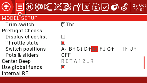

Na své staré vysílačce T9X s OpenTX jsem měl nastavený zámek plynu na dvoupolohovém přepínači THR tak, že plyn byl vypnutý, když byla páčka přepínače směrem k sobě, viz obrázek. Pokud byla páčka v této poloze, při zapnutí vysílačky se nic nedělo, v opačném případě mě pípnutím upozornila, že je plyn odemčený. Používal jsem to takhle 5 let, jsem na to zvyklý, nechci to měnit a proto jsem to chtěl úplně stejně nastavit i u své nové TX16S na dvoupolohový přepínač SF. Bohužel se mi to tak úplně nezdařilo, při zapnutí mi vysílačka hlásí "přepínače nejsou ve výchozí poloze". Dalo by se to nějak vyřešit?

V nastaveni modelu je radek, ktery urcuje vychozi pozici prepinacu a ta je pri zapnuti kontrolovana. Tam je to potreba upravit.

...konkrétně tak, že se přejde v menu na řádek natavení hlídání a pokud jsou všechny přepínače označené, nacvakám je fyzicky tak, jak je chci a pak dlouze podržím ENTER (zmáčknu dlouze Roller) a přepínače se nastaví na hodnotu, která bude hlídaná. obr1
Pokud některé přepínače hlídat nechci, tak pokud jsou všechny přepínače označené kliknu krátce (ENTER) a postupně vybírám přepínače a nastavit buď směr nebo že ho vůbec nechci kontrolovat. obr 2 SWE nechci kontrolovat.
Funkce zámku pak bude hodně podobná tomu, co bylo na TGY9x - obr3
