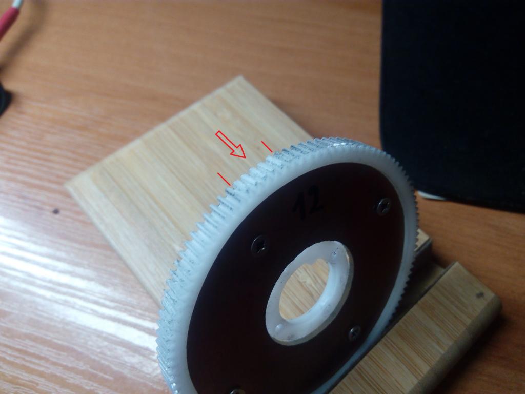

Strhnul jsem zuby na hlavním kole.
Dlouho jsem lítal s velkou zubovou vůlí mezi pastorkem a hl. kolem.Vůle byla asi půl výšky zubu. Ale OK,bez problémů.
Před startem na kterém došlo ke stržení zubů jsem vůli dal na minimum a pastorek se téměř dotýkal kola.Mám dost malý 12 zubů.Během letu jsem dal 4 zasekávací prvky ,lehce razantněji než běžně lítám.Dolítal jsem normálně ale podezření na něco už bylo,slyšel jsem trochu jiný zvuk než má být.Před dalším startem kontroluju zubovou vůli a protáčím hl. kolo s motorem a vidím že je problém.Po obvodu 4 plošky ,každá s asi pěti okousanými zuby.
Vím že se to už řešilo a pravděpodobně jsem překročil tu hranici stylu letu na který je sniper dělaný.Je mi divný že se to stalo zrovna když jsem dal minimální zubovou vůli.Kolo bylo ještě po předchozím majiteli vyztuženo.Žádný tuning řešit nebudu.Doufám že bude stačit opatrnější práce s kolektivem.

kola snesou poměrně dost ja tam mám motor xnova tareq edition a zuby neodcházejí ale zjistil jsem jak mi odcházeli zuby byl ulomený některý ten hliníkový distanční sloupek a pak to dýchalo a hlodalo zuby

zubovku nastavuji na kancelářský papír

Hlavová vůle by měla být 0,25 x modul. Předpokládám že tam bude modul 0,8 možná 0,5 ale podle fotek těžko soudit...
