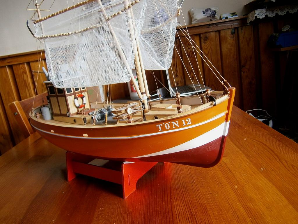

model KRABBE TÖN 12 je maketa německé rybářské lodi.
:arrow: Stavebnice je dodávána v krabicovém balení, obsahuje všechny potřebné dílce z překližky (předřezané laserem), materiál na sítě (nutno nastřihat a ušít), trup z ABS plastu, servo, motor SPEED 400, včetně kormidlové sestavy, lodního šroubu a hřídele s uložením. K dispozici jsou velké plány A1 (2ks), na kterých je modelová loď zobrazena v původní měřítku. Měření může být provedeno přímo. U výroby stěžňů a jejich kompletace je dobré . Jediné co chybí je regulátor (použil jsem obousměrný regulátor otáček SPEED PROFI 40R BEC regulace - doporučený od Graupnera), dále je nutno dokoupit lepidlo (disperzní postačí obyč. Herkules, na zalepení uložení kormidla a lodního hřídele jsem použil dvousložkový epoxid Pattex, a dálé vteřin. lepidlo)
:arrow: Stavba je vhodná pro mírně zkušené modeláře (stavíte pouze dle obrázků). Díky předříznutým dílcům jde stavba od ruky. Pouze bych měl jednu připomínku. Paluba je připravená jako celek na "zasunutí do drážky v trupu" je to velice ošemetná záležitost a je nutno předem provrtat a osadit vše co je nutno - paluba jde dosti těžko zasunout a ještě hůře poté vysunout :cry: . Nástavby a ostatní dílce jsou všechny OK.
Ovládání obstarává 6ti kanálová RC soupra FLY SKY i6, model je celkově osvětlen a sedí velice dobře.
:arrow: Za cenu 3.500,- (cena stavebnice) je to velice pěkně propracovaný model

:arrow: Na svátek práce první plavba s modelem
"sedí dobře" jízda klidná , motror Speed 400 (nechlazeno) se po10 ti minutách hřeje (plyn na cca na 80%) , na klidné poježdění dobrá volba... :) na Li-poll 2S 1800mah jezdím skoro 25 minut.

Sehnal jsem konečně pneumatiky 30 mm, tak 4 kousky přidělány na model,
zkusil jsem "vyrobit" síť z fáčoviny na předek lodi
celkově hned vypadá model lépe... 8)
