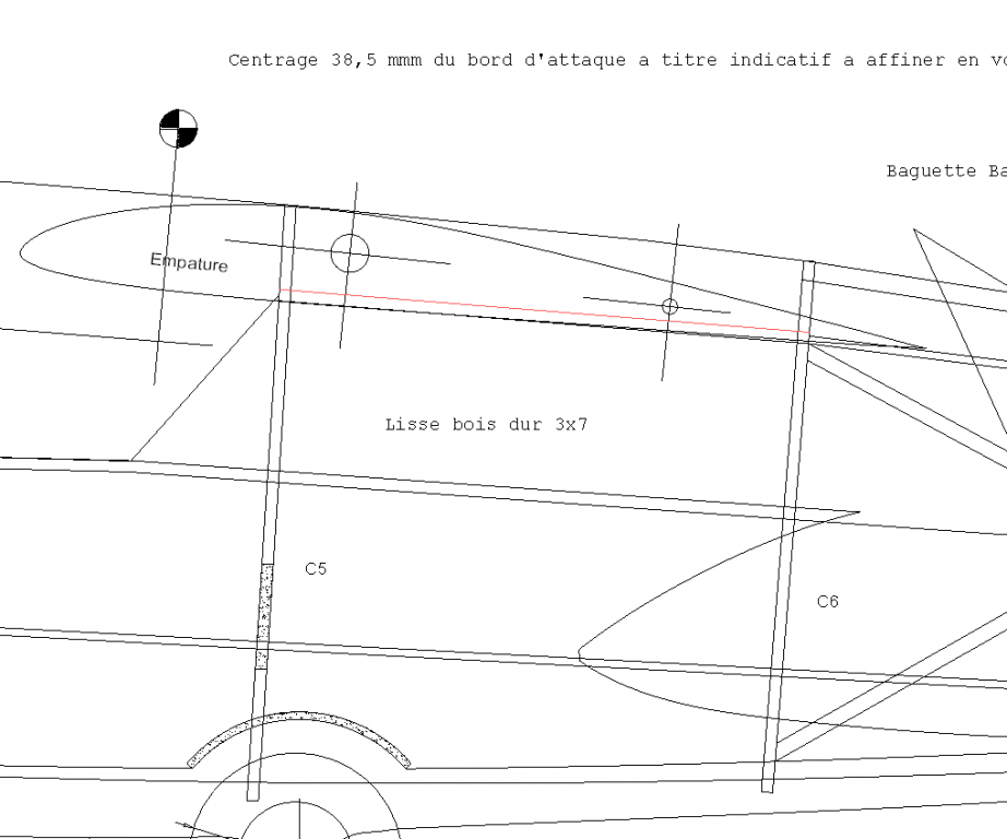

Asi se jedná o tento model, viz. příloha
Ladislav Jindra
Příspěvky: 50
Registrován: stř 24.06.2015 8:43
Bydliště: Horoměřice
Re: Určení těžiště negativního šípů křídla.
#5 Příspěvek od Ladislav Jindra »
Ty blaho to je přesně ono. To jsem hledal moc děkuji. Jen mě překvapuje že je těžiště tak moc vepředu ale je mi jasný že je to díky tomu negativnímu šípů křídla. Moc Moc jste mi pomohl ještě jednou děkuji.

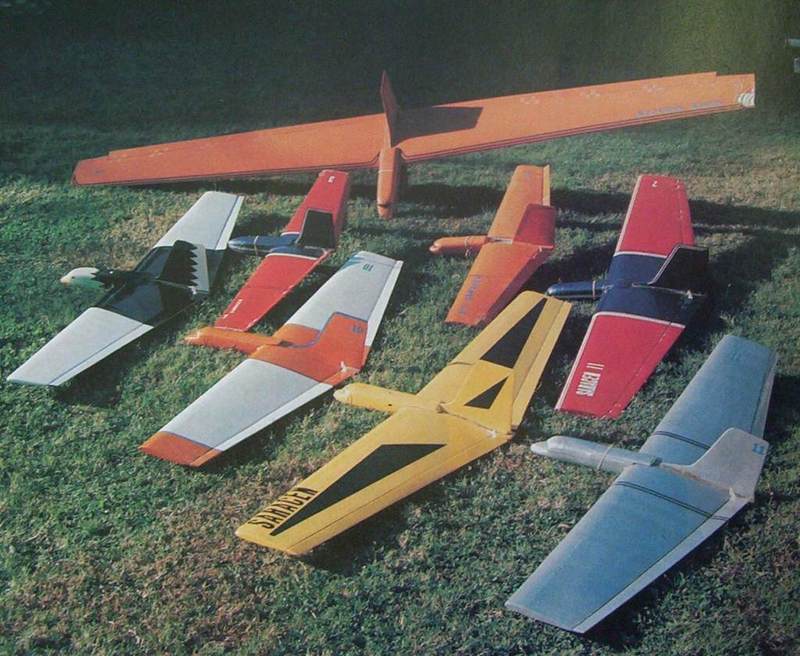

No, a největší výzva je když to tu výškovku nemá vůbec :-D

No tak toto je velice zajímavé, ty mě přijdou že vůbec nepoleti
Jsou zvláštní,ale už mě kdy si dostala samokřídla nacistů
Na tu dobu velice zajímavý vývoj. A funkční, něco bez směrovky a vyškovky je zvlaštni.
