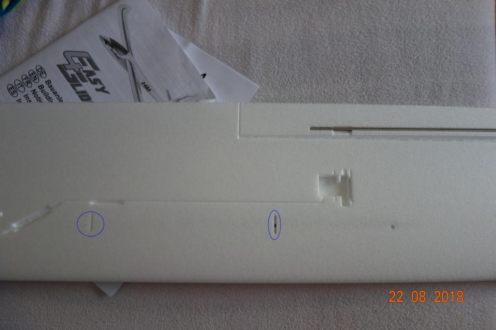

na čo slúžia na EasyGlider v krídle tieto otvory :?: Podľa mňa ako by tam mala isť vystuž cez ktorú prechádza spojka krídla :?:

tu je foto

Já tam nic takového nemám, ale spíš bych tipoval že tam byla podpěra ve formě pro ustavení polohy pro spojku křídel.

Lark píše:ale spíš bych tipoval že tam byla podpěra ve formě pro ustavení polohy pro spojku křídel.
bude to tak, že to držalo trn vo forme
asi by bolo blbosť zosilniť to okolo otvoru, či :?:
