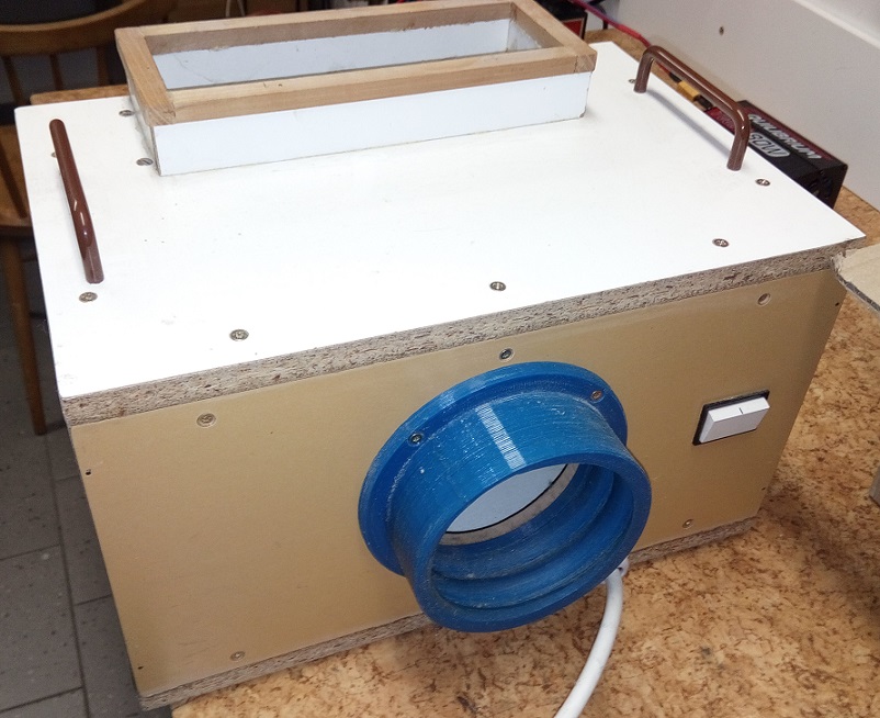

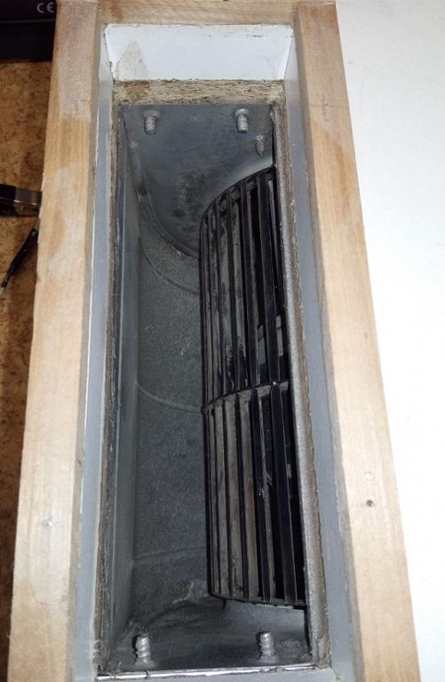

Mě se podařilo sehnat v místním kovošrotu bubnovou vzduchovou turbínu s třífázem 480W, je v bedně na fotkách. Dýlka bubnu 250 mm, průměr 150 mm. Na tom hranatým límci je průdušnej pytel jako je na truhlářských odsáváních aby to nevířilo prach v místnosti. Ten fuk ho postaví metr kolmo co to žere vzduchu a stejně podtlak na stole není nic moc. Je na něm štítek 960m3/hod, 1100Pa. Vstupní roura 100 mm. To žádnej vysavač neumí.
