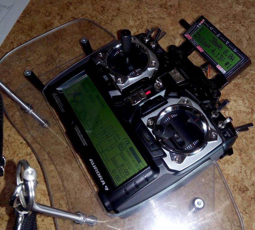

Finální podoba "Křížence" Aurora 9, Jetimodul TF a telemetrie přes Jeti box mini.
Tohle mám odzkoušený na letitým Prism 7, všechno jsem měl a tak se sháněním Jetimodulu TA jsem ani nezačal. Tohle mi ukazuje vše co je u elektriky podstatný, napětí článků, proud, kapacita a teplota baterky a reglu. Kdoví, zda a jak by Aurora na svým displeji tyhle údaje ukazovala.

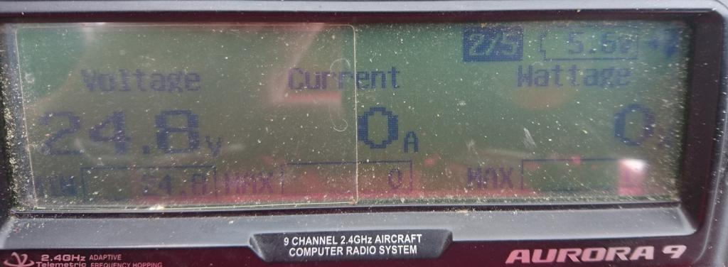

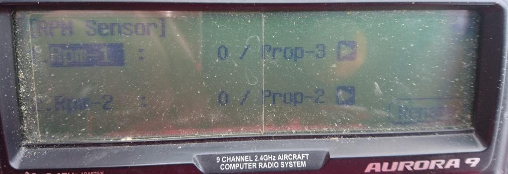

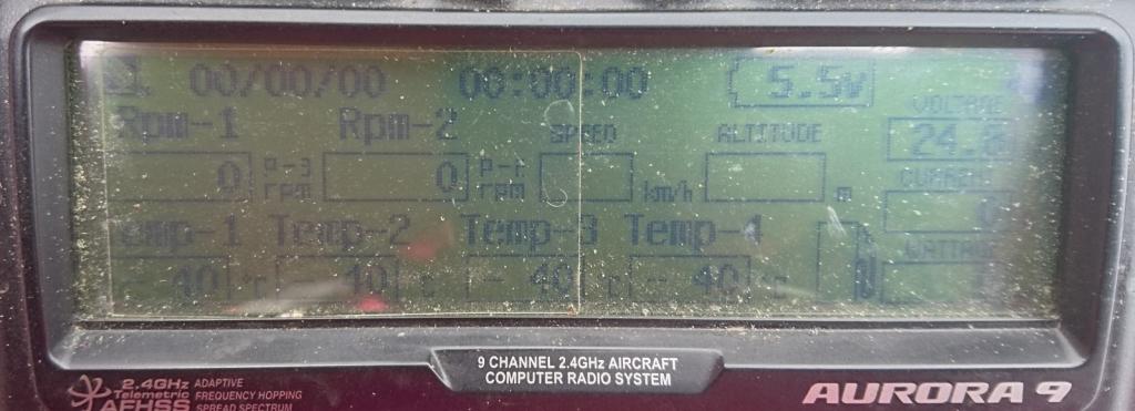

To Celeron: Po aktivovaní telemetrickej ústredne sa v Aurore objavia ďalšie obrazovky. Na výber je potom buď zobrazenie niektorých veličín, napr. všetky teploty alebo iné, a je tam aj jedna komplexná obrazovka so všetkými parametrami. Dá sa to fotiť len pri bežiacej ústredni a pri prenose RX-TX, takže raz.... Nenašiel som to v žiadnom manuále.

Já ale nepoužívám telemetrii Hitec. Jak jsem psal, mám vysílací modul Jeti TF, telemetrii zobrazuje Jeti box nad anténou a přijímačovou stranu včetně senzorů mám celou Jeti. Viz fotka výše.
Na displeji Aurory by se telemetrie z Jeti zobrazovala pokud by byl použit vysílací modul Jeti TA. Ale ten nemám a navíc si nejsem jistej, jaký senzory a jak by to zobrazovalo. Nikdy jsem to v reálu neviděl, jen vím, že to kdysi Jeti vyráběl.

Celeron píše:.... Kdoví, zda a jak by Aurora na svým displeji tyhle údaje ukazovala.
Pochopil som to zle?

Já jsem psal o tom, jak by Aurora ukazovala telemetrii Jeti. Třeba napětí všech šesti článků pohoný Lipolky včetně napětí nejslabšího článku z napěťovýho snímače Muli6 nebo odebranou kapacitu a proud z proudovýho snímače Mui150. A jak by to bylo s možností nastavení telemetrických zvukových alarmů.
Stále jsi asi nepochopil, že já na přijímací straně vysílače Aurora 9 nemám Hitec Optimu nebo Minimu, ale Jeti Duplex s jeti snímačema.
