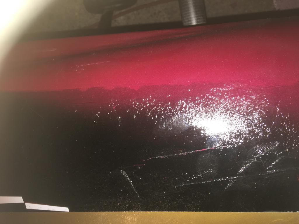

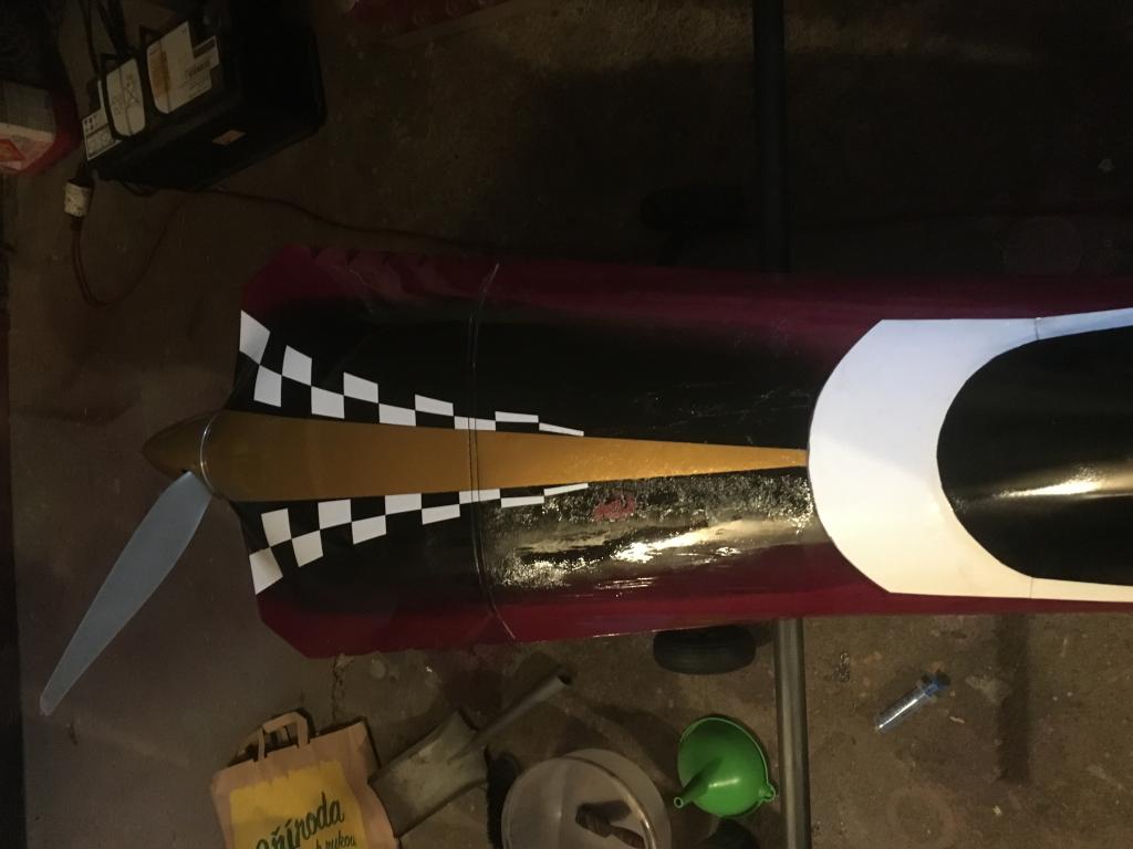

zrovna teď jsem řešil stejný problém, oracovel jsem nastříkal, přesně jak chceš ty. Ze začátku to bylo bezvadné, měl jsem s toho dobrý pocit. Bohužel jen do chvíle. kdy jsem zůstal v těch vedrech co byly celý den na letišti. Sluníčko zvedlo folii a začal problém, jak ji znovu napnout. Jak to dopadlo je na foto, a skončilo to novým potahem kabiny. Další problém byl, že barva na folii zrovna moc nedržela, sice vydržela běžný provoz, ale musel si na ni sahat jak na peříčko. To by možná šlo vyřešit, stříknutím základu na plasty, to jsem neudělal, ale je to jen moje myšlenka. Takže za mě to nedoporučuji, třeba někdo má jiné zkušenosti, ale mě se to nepovedlo. Co se týká plátna, tak nemám zkušenosti.

diky za fotky. Tak to zkouset asi anui nebudu. Ja bych to nemel asi tolik strikane. Slo mi pouze o prostrik.
