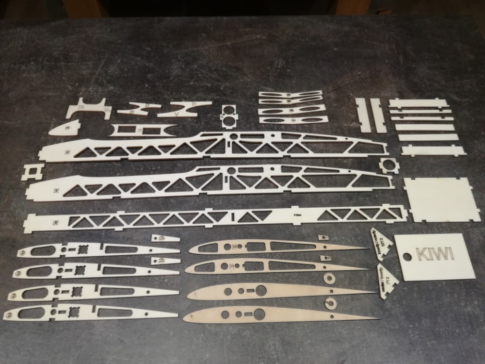

Prakticky sériová podoba laserovaných překližkových dílů stavebnice. Paprsek se podařilo vyladit tak, že kromě tvrdé letecké překližky je řez takové pěkné medové barvy. Kosmetické změny se dotknou už jen bočnic rámu a fontu nápisu KIWI na pouzdře balastů. Materiál je topolovka 3mm a letecká 1mm. Balzové díly nafotím odpoledne.

Mooooc pěkné, už aby mi to leželo na stole :) Dceru zvolna připravuju na to, že se přestane jen "poletovat po poli" a začne se to brát trochu vážně - a už se taky nemůže dočkat.
