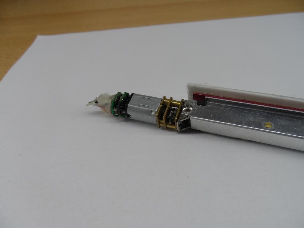

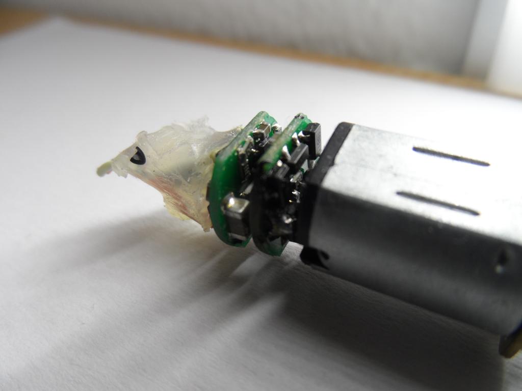

Po potáhnutí křídla jsem zapomněl oříznout štíty a při připojení na přijímač a programování samozřejmě chtěly vyjet ven a jeden štít jsem utavil.
Nepomohl by mi prosím někdo s opravou? Motůrek se přeměřením jeví v pořádku.
Nový pár se mi fakt nechce kupovat. Jsou to štíty od Topmodelu délky 260mm.
Díky za pomoc.

Zkus motůrek napojit z druhého štítu. Sice je to blbý řešení, ale je to řešení.

Je upečenej motor, nebo jeho elektronika? U motoru by to byl asi trochu průšvih, s tou elektronikou by se možná dalo něco udělat (v nejhorším třeba vymyslet jiná), otázka je, zda to za to stojí.
Teď mi tak došlo - v nejhorším by se možná dal použít třeba servozesilovač ze standardního serva, nešlo by to? Předpokládám, že nějakej potenciometr zpětné vazby tam bude, tvrdí, že je to proporcionální.

Motor by byl menší problém, dá se v číně sehnat za pár dolarů, tuším že označení je N20 mám jeden doma...
