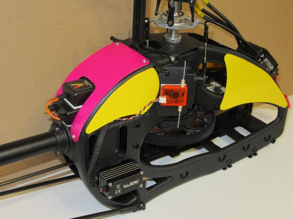

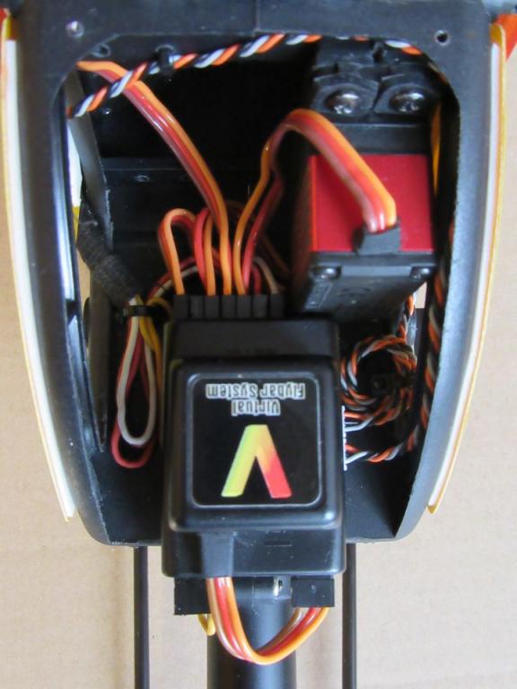

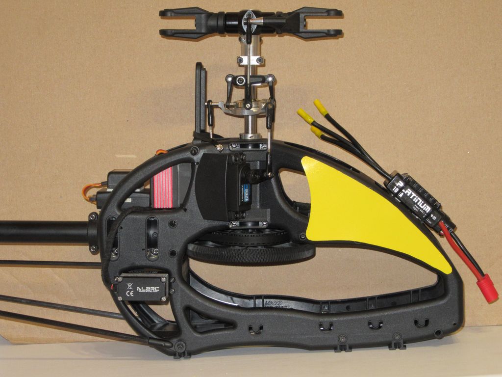

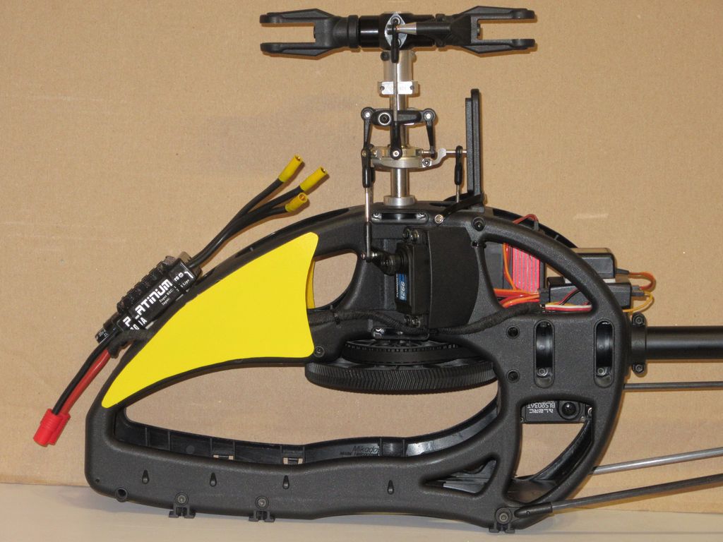

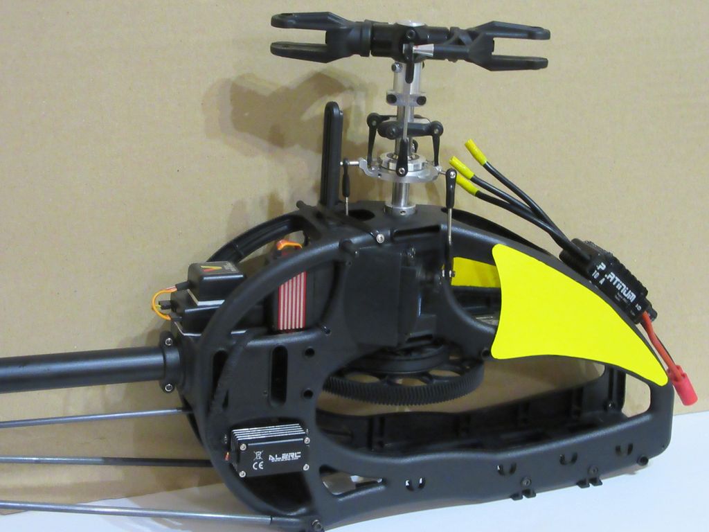

Zvykol som sa lietat bez kabiny, o jedna starost menej. ..At ma nejaku kulturu! :lol: ... 100g-ova kabina Loga ostava v skrine a 120g-ovy podvozok tiez.
Nelietal som s ' Logo 500 SE ' asi dva roky a velakrat ani pred tym. Snazim sa teraz slusne to prerabat a aby bolo co najjednoduchsie a najlahsie. Skoda, ze serva a FBL jednotka nie su lahsie, no, uberiem z vahy inde, ani zbytocne dlhe kable tam nebudu napriklad. ............... Snad, pichnem sem este nejake fotky. :)
helipali
Příspěvky: 579
Registrován: stř 12.11.2014 21:22
Re: Logo 550 sx alebo se
#190 Příspěvek od helipali »
Kablovanie by mohlo byt aj krajsie, nevadi, je zakryte.

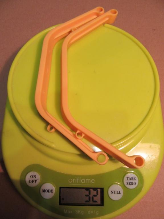

helipali
Příspěvky: 579
#195 Příspěvek od helipali »
Ano, Logo vrtulniky maju krasne a velke kabiny a kabina sa partri ku kompletnemu vrtulnikovi bez debaty. Ta seria Loga '500-600' s plastovou konstrukciou ma pekne rysy aj bez kabiny. ..Davam sem fotku aj o cely vrtulnik, ked pride cas. .................. Slabsi vietor snad :wink: nebude vadit, ved celkova hmotnost bude priblizne 2850 g, bude to zas pomerne lahky vrtulnik vzhladom na 1352 mm-ovy rotorovy priemer.
Povodny 120g-ovy podvozok tam nebude, ani iny cely podvozok s lyzinamy, nohy budu a mozno tie, alebo nieco podobne lahke:
