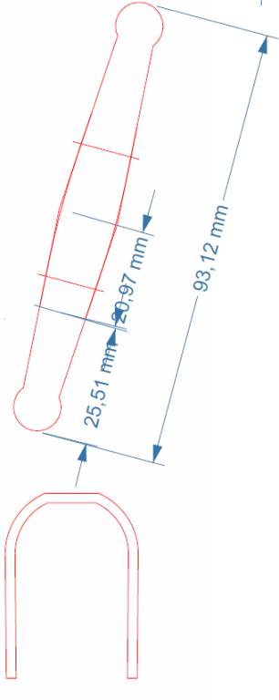

Pýtam sa na to preto, lebo to neni jediná vec čo by som potreboval, tých podvozkov a typov bude viac a vôbec si netrufam povedat či by som to spravil podľa toho ako čítam vaše reakcie. Nemám na to ani potrebné náradie ani skúsenosti. Pre predstavu pripájam cca výkres aký tvar ohybu a pôdorys by to malo mať. Oslovil som Tina-Melnik, odsouhlasili, že to pojde. Ale po čase, keď som dokončil podklady zrazu bez odozvy, tak hľadám inú variantu...
dík

Nechci tě nijak urazit, ale pokud jsi jim dodal takový "výkres", tak se ani nedivím, že už se ti neozvali. Ty rovné polotovary budeš dodávat sám, nebo chceš kompletní výrobu z tabule plechu? Takový rozvinutý tvar už se nedá jednoduše stříhat, takže pro výrobu jednoho dvou kusů to můžeš vypilovat, ale pro nějakou sérii už by to znamenalo raznici, nebo alespoň CNC frézku a jestli těch tvarů máš ještě víc, nebude to levná záležitost.

V pohode...nie nie, to je len hrubý náčrt narýchlo čo som nemal ešte dokončený takže je to pre nic určite nepoužitelné....
Uvažoval som o vyfrézovaní z tabule pomocou CNC frézy a potom to ohnúť tiež asi pomocou nejakej mašiny. Preto som sa pýtal hlavne na kontakty na nejake firmy, ktoré sa týmto zapodievajú.

Re: Ohýbanie duralu - kde
Odporúčam ti oba nábehy napojiť v dotyčnici, hore máš lom/vrub.
To kruhové ukončenie nemá význam z hľadiska pevnosti, iba ak by šlo o tvar. Ak sa dá, zarovnaj to. Nemusíš rozšíriť zvislú časť, zarovnaj kruh.

ujovko píše:Odporúčam ti oba nábehy napojiť v dotyčnici, hore máš lom/vrub.
Přesně tak. Pak nůžky, pilka, pilník a ohnout kolem nějaké trubky.
Je to malé, neměl by s tím být problém. Ostatně opravdový dural, který by takový ohyb nedal, stejně nikde nekoupí...
