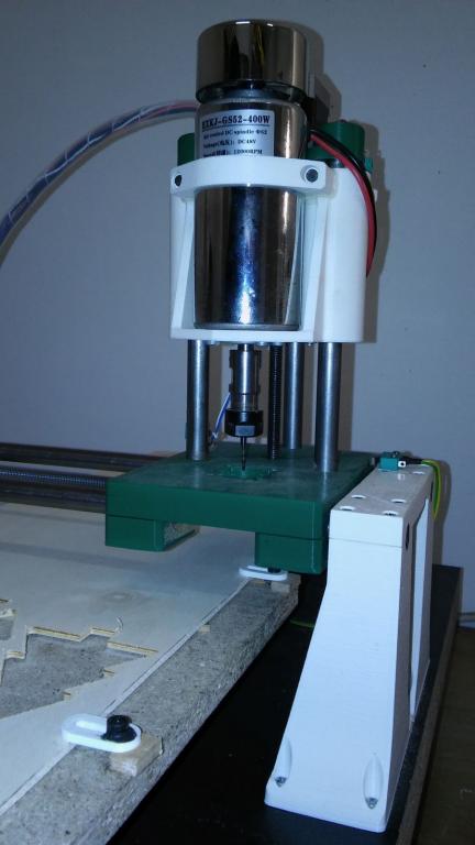

Tak aby řeč nestála.

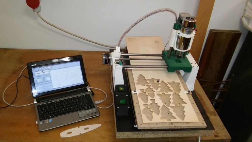

Po roce jsem se dostal do fáze frézování (Samý užitečný věci na Vánoce :) ).
Prodloužil jsem pojezd v ose Z, abych se líp dostal k nástroji.

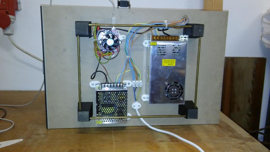

Vřeteno je zatím bez ovládání otáček, chystám pwm.
A taky odtah bude, už jsem kanibalizoval bateriovej vysavač.

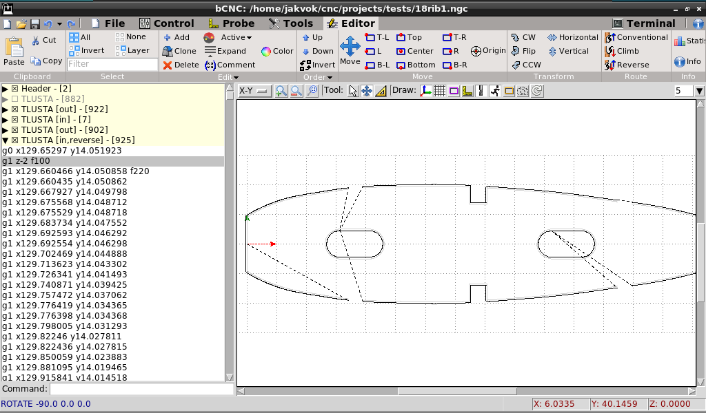

Řízení krokáčů mám pomocí grbl8 a shieldu na arduino.
Krmič grblu je momentálně bcnc. Je to i zároveň jednoduchej cam. Zatím to dokáže všecko co potřebuju.

bcnc cam+krmič gcodu.

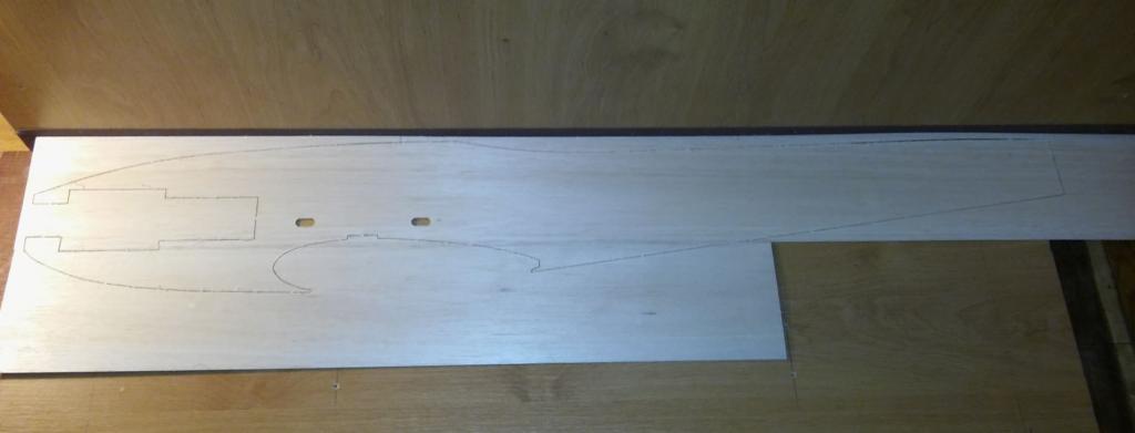

Tak konečně něco užitečnýho.
Sbohem lupénková pilko a rašplová interpolace...

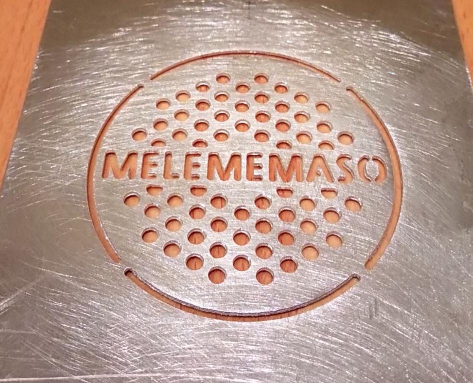

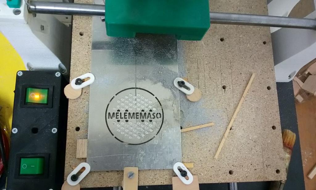

Původně jsem na tuhle duralovou stříkací šablonu dostal zadání jako na fušku v práci, ale nedalo mi a v rámci testování limitů co vydrží tištěná frézka jsem to upnul sem.
A jde to. :)
materiál: noname dural tl.1mm
fréza: průměr 1,4mm co mám normálně na překližku. 2 zuby, délka řezné části 8mm.
otáčky: snad 12000/min
posuv xy: 75mm/min
přísuv v Z (ap) po 0,3mm
Moc jsem s řeznýma podmínkama neexperimentoval, když to tak nějak šlo. Potřeboval jsem výsledek.
Limitem je v tomto případě nástroj. Když jsem chtěl víc zabrat v Z, měl tendenci se prohýbat. Lepší by byl kratší a určený přímo na dural.
Přesnost a povrch v tomto případě nehraje roli.
Ty kulatý dírky jsem nakonec dovrtal v ruce, došla mi trpělivost :)
Produktivita mizerná. Ale je dobrý vědět, že to na této srandafrézce jde, když je třeba.
