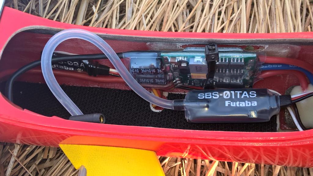

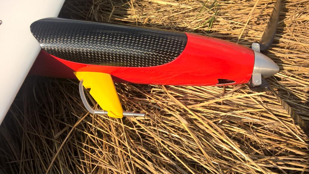

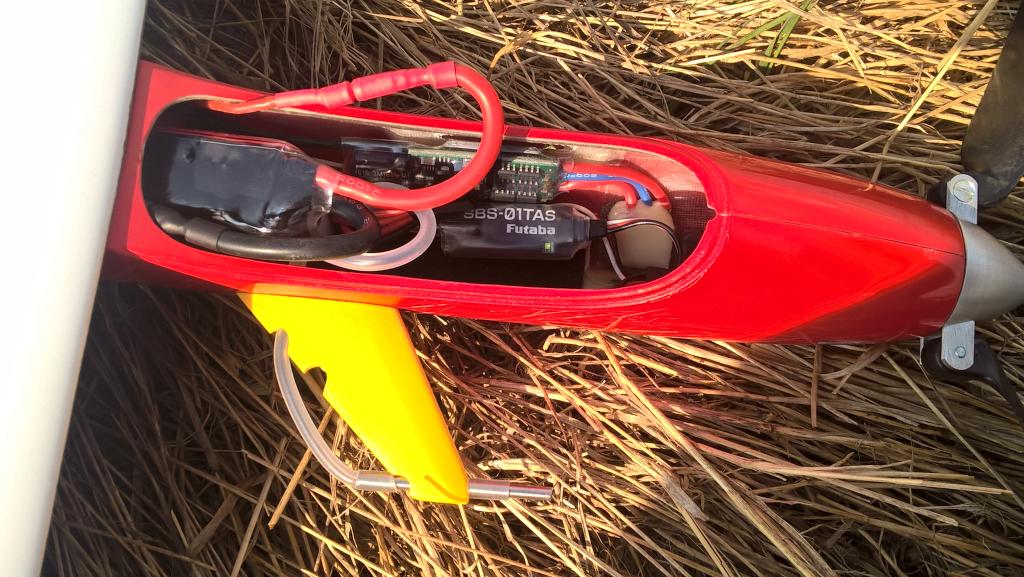

Do dalšího projektu kde bude hodně různých čidel (není to nezbytné, ale hrajeme si ne? :-) jsem pořídil i Air speed sensor ( Futaba SBS-01TAS.
Nové éro ještě nemám, tak jako testovací mula jsem použil druhé záložní Corado, kde je S-Bus sběrnice dostupná v dostatečné míře. V trupu je i čidlo SBS-02A což je variometr a výškoměr s rozlišením 10cm/s.
Nebylo zbytí a čidlo jsem musel umístit tak,že měření v motorovém letu je nepoužitelné, ale v kluzu již ano.
Křidélko držící sondu, je na šroubku a čepu..není přilepené :-)
