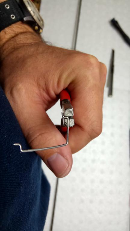

Polynom píše:mohu poprosit o zdůvodnění? Jak řešíš náhony na pylonáku?
Prostě bych měl obavu, že se za vysoké rychlosti objeví síla, které to vyvlékne. A i zvýšený odpor.
Dělám to takto:
Na Zetka používám vybroušené kleštičky. Jedna strana je na páky, která jsou z 1mm druhá na páky k servům.
