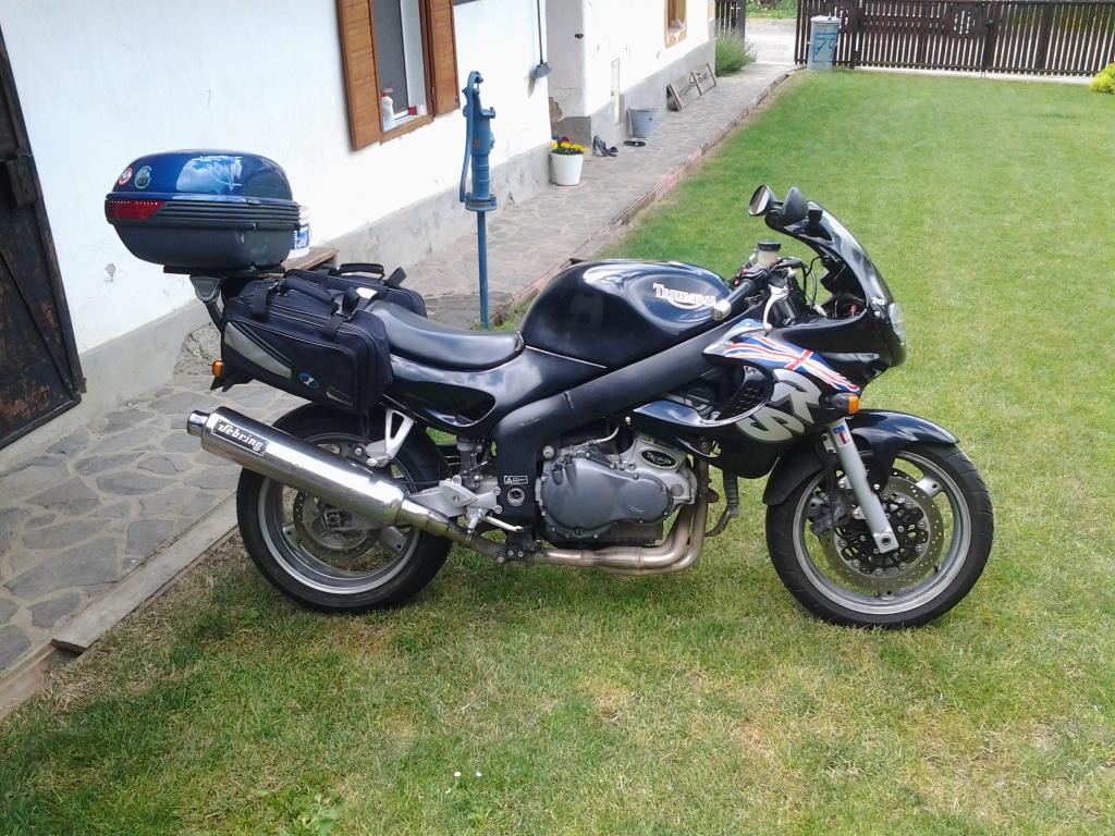

Aj ked v nazve su kufre,ty vlastne riesis kapsy.A tam nepotrebujes drziak.
Na svojej moto pouzivam kapsy Oxford a jedina uprava spociva v olepeni podsedlovych plastov transparentnou foliou aby v mieste dotyku nezodrali kapsy lak.Popruhy cez sedlo nastavis na akuratnu dlzku aby kapsy boli o plast oprete tak isto nastavis aj zadny,ktory sa opieda blatnikaniekde pod svetlom.Ten zabranuje aby pri brzdeni nesli dopredu.Aretaciu pri akceleracii mam zabezpecenu dvoma stahovacimi paskami na opakovane pouzitie prevlecene cez spodne predne oka na kapse a upnute o drziaky zad stupaciek
