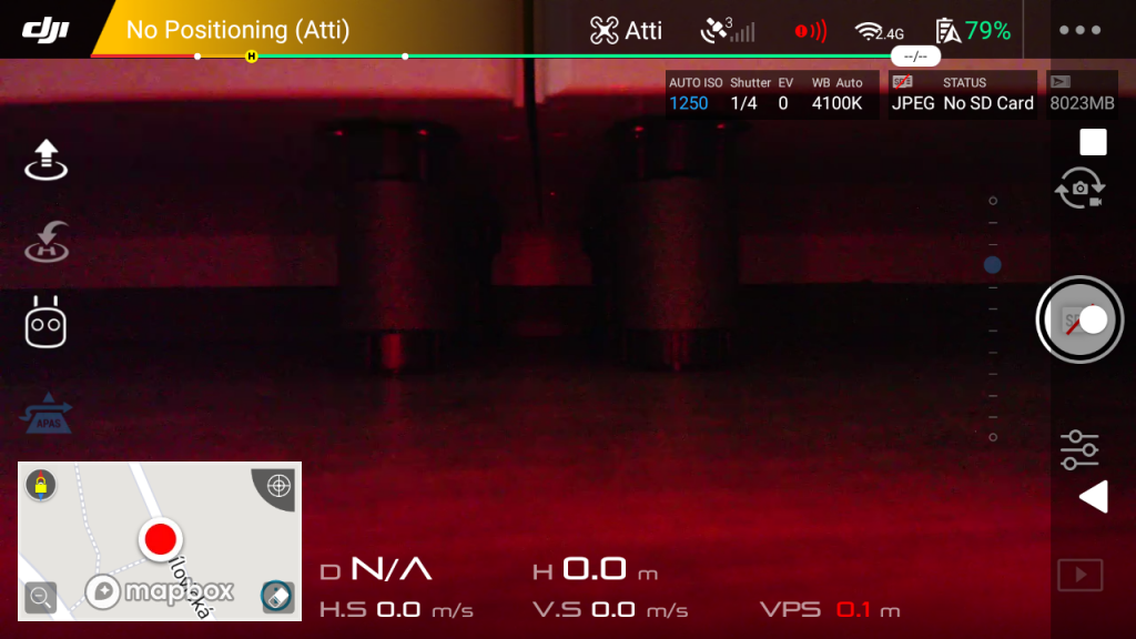

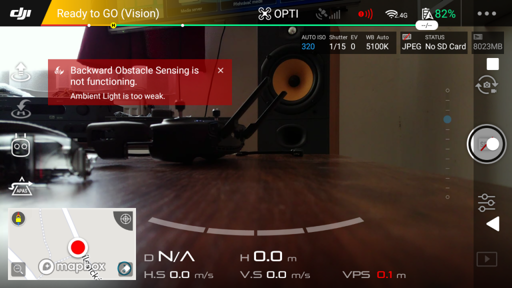

Trošku si hraju, jsem marod, tak jen doma, a zjistil jsem: když mám P mode, tak na displeji mám režim OPTI. Přepnu na sport a i na displeji je Sport (ale ten jsem doma nepoužil). Když jsem v modu OPTI, tak jde zapnout i vypnout funkce APAS.
Tak, a jak si s tím tak poletuju, čas letí, stmívá se, a najednou šup, a je tam režim ATTI a Mavic to nabral do zdi. Začal jsem pátrat s tímto výsledkem:
https://mavicpilots.com/threads/what-is-atti-mode.5089/
Až při dalším startu jsem si na displeji přečetl výstrahu že zadní senzory nemají dost světla. A to byl důvod, spolu s absencí GPS signálu, proč to šlo automaticky do ATTI. Ale jak je možné, že to dělá i venku, to netuším.

No dle mého názoru jsi skončil v režimu ATTI, protože dron neměl dost satelitů na zaměření pozice a tudíž vyhodnotil že je zřejmě uvnitř budovy. Mě se totiž zase stává opačný jev (jen zřídka), že se mi doma přepne do GPS režimu jako bych byl venku. Spozoroval jsem, že to dělá právě v okamžiku, kdy je v dosahu dostatečné množství satelitů. Ale i při režimu ATTI by měly být všechny senzory aktovní, i ty zadní, otázkou je jestli to nejde nějak nastavit...

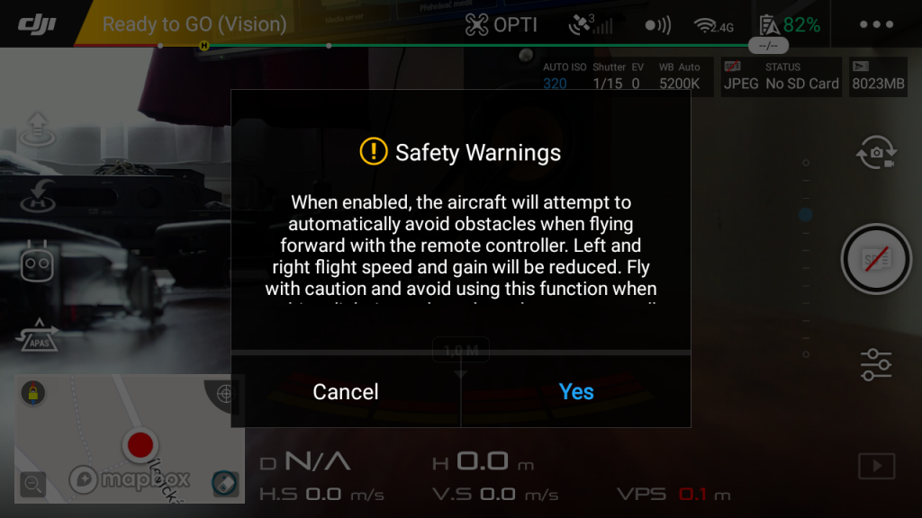

Právě že mi to vypsalo varování o nedostatku světla. Když jsem v pokoji rozsvítil, už se to nestalo a Mavic zůstal v režimu OPTI. Ale jak jsem psal, je divné, že se Ti to stalo venku, kde je světla i satelitů dost. Vyzkoušel jsem to teď, zatáhl jsem v pokoji závěsy. Přikládám screenshoty.
