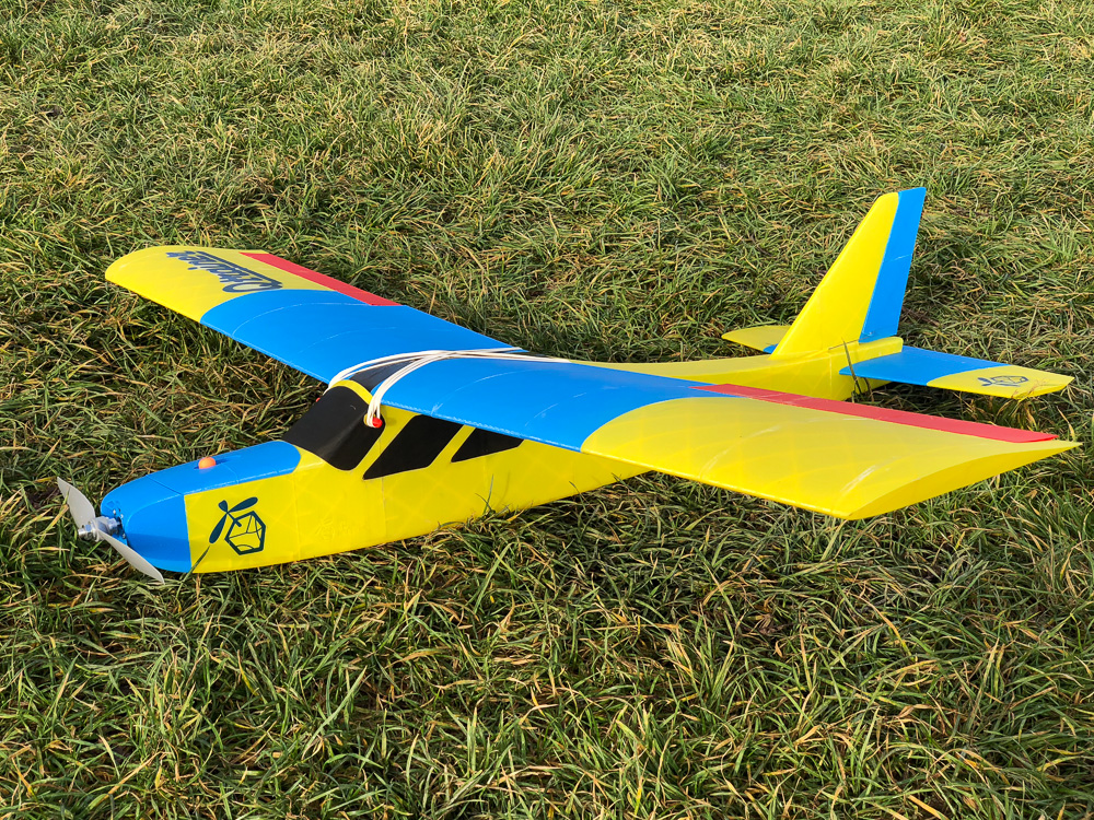

Pro osvěžení threadu fotky mých dvou celkem nedávno zalétaných přírůstků...
Qtrainer nevyžaduje komentář, létá v pohodě. Z hlediska nostalgie mne potěšilo, že se do jisté míry chová i podobně jako jeho "ideový vzor" QB20, celkem zábava a snadná pilotáž. Jak je vidět z fotky, po sezóně, kdy už nemáme moc funkční travnatou vzletovou dráhu, se bez potíží létá bez podvozku, hod z ruky a přistání na břicho je naprosto bez potíží.

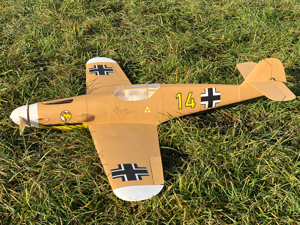

ME109F je pouštní v kamufláži Hans Jochen Marseille, docela hezké letadlo (musí se ještě doladit uchycení motoru, aby kužel seděl na trup). Tady ale upozorňuji, že tohle letadlo je docela mrcha, velmi nedoporučuji začátečníkům !!! Sám jsem ho nějakou dobu po focení docela pomlátil po pádu do vývrtky při přiblížení na přistání (mimochodem třeba Mustang od 3Dlabprint by ve stejné situaci nespadl ani náhodou). Ale dopadlo to nakonec celkem dobře, musím znovu vytisknout pouze kužel a čumák trupu, vše ostatní přežilo kupodivu celkem v pohodě, takže model bude existovat i nadále v podobě vyfoceného exempláře :-)
