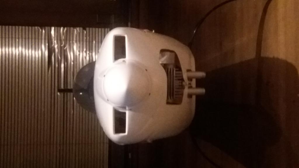

Tak dnes dorazil pitts od brecky a ihned jsem jej zabudoval do haubny. ted muze jit haubna na lak. Pekne jsem rezal asi hodinku pekne po milimetrech abych se trefil a haubna sla nasadit a nebyla derava jak reseto. Zde jsou nejake fotky. Kdo bude davat muffler a motor DLE tak ma o starost min a nebude mit deravou haubnu. Me se tam ten motor proste na lezato nevlezl a nechtel jsem aby sla fajfka z haubny pouze na jedne strane. Hlava se tam teda vlezla tak tak, ale faja bohuzel ne. Usoudil jsem ze hlavou dolu to bude rozumejsi. Tak snad se povedlo.

Ahoj, myslím, že se ti to povedlo naprosto bezvadně. Měl jsem teď čas tak trochu o tom zapřemýšlet, no a asi tedy nakonec pořídím DLE 61 a také mufler od Břečky. Boxer by se mi líbil, ale je pravda, že takhle ušetřím nějakou tu hmotnost a to na škodu nebude. Od příštího týdne se snad zase dostanu ke stavbě, budu začínat křídla, potřeboval bych tak padesáti hodinový den abych s tím trochu rychleji pohnul, ale do jara je zatím času dost, tak to snad zvládnu. Děkuji všem, kdo mi napsali, kdybych v něčem plaval, tak se tady zeptám, no a až bude hotovo umístím sem nějaké foto. Díky

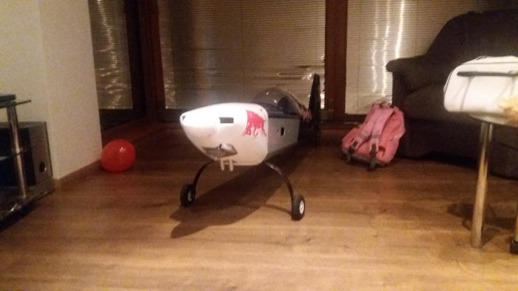

po dlouhém čase oživuji toto téma, abych popsal jak to nakonec dopadlo. Stavba mi trvala opravdu dlouho, nebylo to jen mojí leností, ale měl jsem drobný úraz a na pár měsíců vyřazené ruce. Už je to v pořádku, takže plním dluh, že se ozvu až to dokončím. Jako ve správném příběhu to dopadlo úplně opačně, v letadle je elektromotor. Proč? No asi nejvíce proto, že elektro je mi bližší, umím si to spočítat, když zlobí vím kde je pravděpodobná příčina a tak,druhé věc u nás na letišti je se spalováky čím dál větší problém, ne že by se létat nemohlo, ale je to hodně omezeno. Takže už to mám hotové, dokonce pár prvních letů za sebou, s toho jsem měl strach, ale je pravda co jsem slyšel, že čím větší letadlo, tím to létá lépe, je to opravdu tak. Osazení nakonec mám motor Axi 5345/20 HD V2, regulátor Hobbywing Platinum Pro 130A V4 Opto, serva 4x KST DS725MG, 1x KST BLS915HV, palubní napájení přímo Lipo 2S 2600mAh a pohonné baterie 12S(2x6S) 5500mAh 25C Gens a jednou BH Pover 5200mAh, vrtule elektro Fiala 24/12 a Foxy 24/10 ta je myslím na spalovák. Zatím jsem letěl s 24/10, na zemi při plném plynu bere 52A, takže tam půjde ta druhá, myslím že ten motor zkousne i nějakou 25/12..
Chtěl bych poděkovat všem kdo mi radili jaký motor a všem se také omluvit, že jsem to udělal jinak, važím si, že věnovali svúj čas a vlastně zbytečně, opravdu děkuji. A poděkovat také veřejně HonzoviS s radami o výběru elektromotoru a létání s větším letadlem. Také motor mám nakonec jiný než Honzou doporučený, ale také moc dík. No a doufám, že se nebude moc zlobit moderátor, že jsem vlastně v jiném tématu než bych teď měl být, ale tady jsem ho začal, tak ať tady i skončí. No a nakonec nějaké foto.

Mas to moc pekne. Ja konecne taky tu svou dokoncil a zitra se chystam na letiste. Snad by mohl byt prvni let. Motor jsem zatim natocil na zahrade a chytnul krasne. Nejak jsem jej naladil, ale dalsi ladeni jeste na letisti. Vysoke otacky se zdaji OK, ale jeste musim doladit volnobeh. Benzim pouzivam VERVU 100. Nechtel jsem prudit sousedy. Vahove mi to vyslo na krasnych rovnych 7kg a nemusel jsem vubec dovazovat. Teziste mam tak jak je uvedeno v navodu. Jeste to ale radeji prekontroluji. Je pravda, ze baterky a dalsi veci jsem musel rvat temer na domek motoru a pred trubku jinak by teziste nevyslo.
Paluby mam napajenou 2x 2S 2200 a zapalko 1x 2S 1800 pres BEC. Vsechno naprimo na prijimace a jako vypinace mam SPS06 OPTO na zapalko a SPS20 nebo ktery to je na palubu.
Muzes mi prosim vyfotit tvoje ulozeni podvozku zevnitr jak to tam mas prolepene a jak ti to pri pristani drzi? Ja osobne mam strach ze to ulozeni neni nejak extra forove i kdyz by to melo vydrzet.
