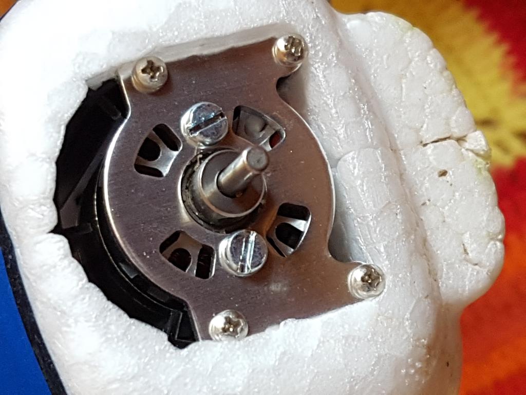

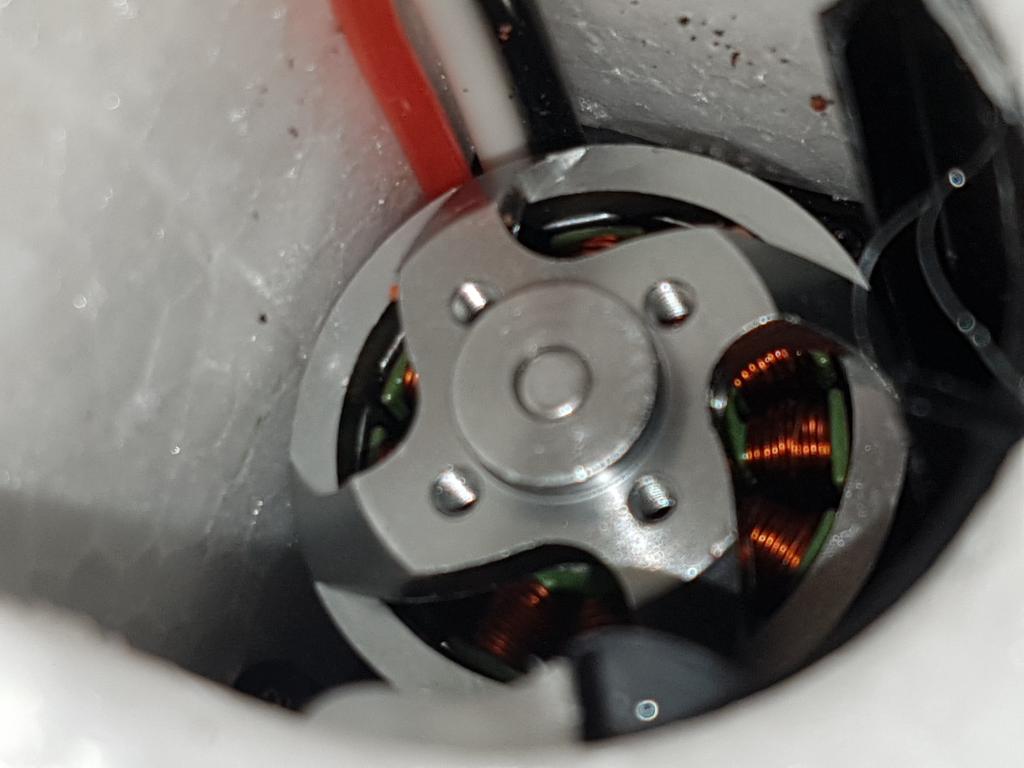

V modelářské prodejně jsem koupil neoriginální hřídelku v pytlíku, asi pro EMAX, v rozměru 3,175 x 30. Nakoupeno se specifikací 3,2 x 30, sneslo by to i delší.
Byly na ní zápychy pro ségrovky a ploška pro utažení červíka. Při zalisování to vzalo kousek hliníkového pláště sebou (otvorem vyšel kousek asi díky plošce pro ségrovku), ale asi to nevadí, motor šlape jak z praku.
A přikládám obrázek z tohoto fóra, co mi pomohl.
