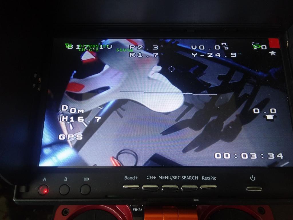

toto jsou údaje na osd před vzletem na rovném povrchu, standarně 7-12 satelitů
vždy hodí salto,

Podle OSD to vypada na 0 satelitu a nelezi 100% rovne (i kdyz to je asi v limitu)

foceno doma na stole, venku chytá do minuty těch 7 sat minimálně, chtěl jsem, aby byly vidět zbylé hodnoty, které se nemění,
..je tam ublox m8n
salto hodí i na manual..
neleží na rovině ? .. ty 2 stupně by přeci neměly hrát roli.. a při rychlém vzletu už vůbec ne..
průběh už bohužel ted nenantocim, protože jsem včera asi při 15tém pokusu ulomil držák motoru.
ale chová se následovně:
motory nastartují, reagují na kniply, ale při cca 35procentech plynu tesne nez se má odlepit hodí prudce salto a nepomůže ani okamžité sundání plynu, jakoby ihned po
pokusu o vznesení se zblázní hodí na záda kmitá, nejde odarmovat, po 5s přestane.
