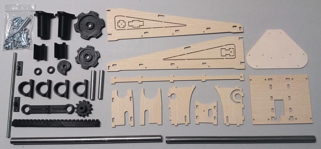

Dělal jsem kolegovi rozsyp stojánku, tak jsem to vyfotil. Samotného mě překvapilo co je tam dílů a to chybí lineární ložiska:
