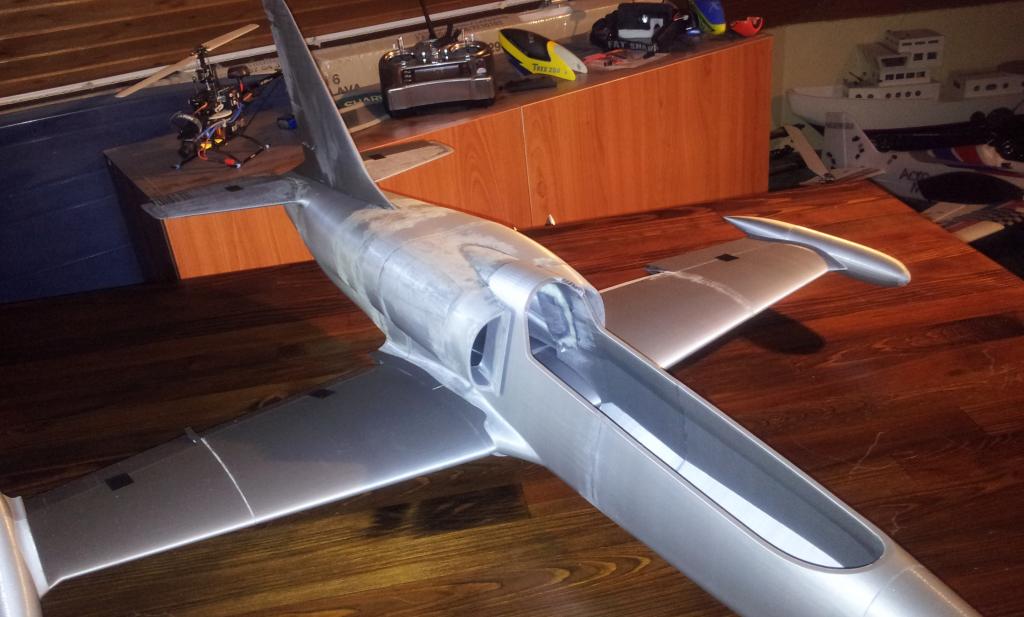

Dnes jsem konečně dodělal další díl trupu.
10g/dm2 plochy. Povrch se mi líbí tuhostí a celkovou pevností . Jenom mi naštvalo, že vylezla výplň na povrch .
V podstatě o nic nejde - přebrousím , ale evidentně slicer neumí počítat, protože kdyby se obtiskla všude, tak uberu překrytí.
Jenže ona vylezla jen z jedné strany a trup je zrcadlově shodný , takže nebyl důvod .
Výškovku jsem přebrousil - foukalo :D .
Teď už tiskárnu mám zakrytou komplet.

Tak zase kousek .
V směrovce už je vlepený servo, vytisknul jsem i tisícihran - sedí a drží výborně .
Ještě ostatní kormidla a dovím se, jestli to poletí :D . Teda poletí to každopádně , otázkou je kam .

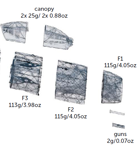

To se zdá dost, ale zase to není asi úplně malej model. Kolik to má průměr? Že bych zkusil nasimulovat jak vychází podobně velkej model u mne. Není to podobně velký jako ten novej Mig-15? Jim to vychází takhle:
