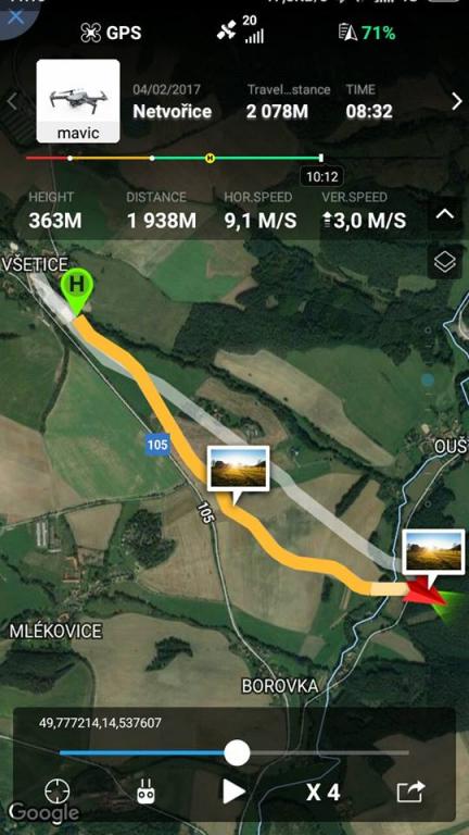

tak uz sem to zkousel vic mimo civilizaci a doletelo to 2km, tak asi na kraji Prahy bylo moc ruseni :)
tady kratky test
https://www.youtube.com/watch?v=VQbUlObZSkM
