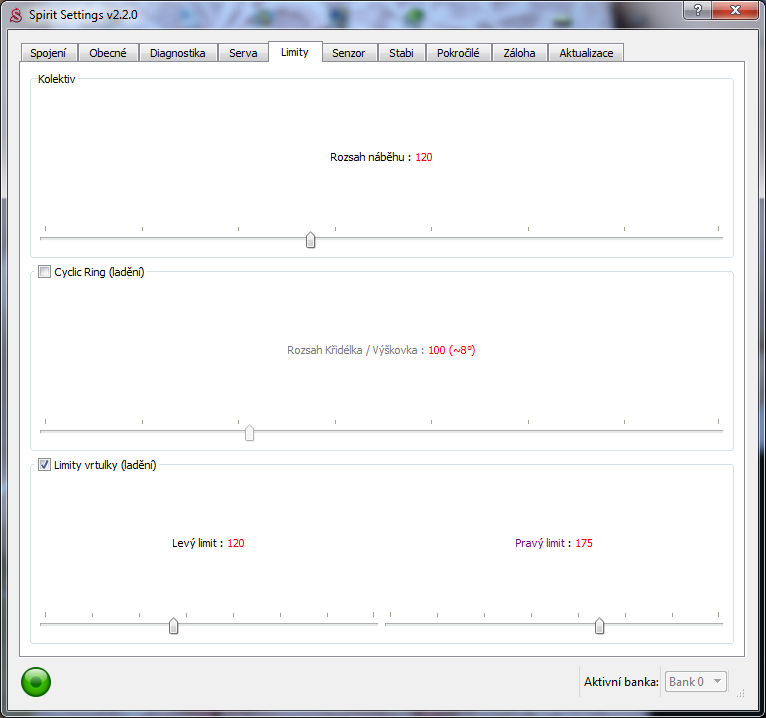

Potřeboval bych poradit s nastavením vrtulky...
Pokud udělám piruetu doprava a pustím páčku, tak heli překmitne doleva /z pohledu čumáku/ (jakoby heli zastavila až moc silně).
Mám to T-Rex 600 prodloužený na 700. Listy rotoru 640mm.
Vrtulku jsem zkoušel jak 95mm, tak 105mm. Servo jsem měl jak na ocase, tak i vpředu (viz foto).
Pokud přidávám zisk v rádiu, tak pak se při klesání s velkým odlehčením rotoru rozkmitá ocas.
Nastavení Spirita je:
Držení piruet: 170
Dynamika vrtulky: 5
Zpoždění vrtulky: 7
Rychlost rotace: 10
Gyro v rádu: 40 - 45 (násobení 1x)
Frekvence serva: 333Hz
Servo: Savox SB-2272 (0,045 sek.@6V, 50kg @6V), napájení 2S LiFe (6,6V)
Levý limit: 145
Pravý limit: 143
Střih je nastaven na 0st, subtrim 0 (nastaveno mechanicky).
Koupil jsem dokonce i nový ocasní domek s uchycením na obou stranách a také to nepomohlo.
Mechanicky limit je ale na každou stranu trochu jiný. Dáno konstrukcí
Hrál jsem si dokonce s limity vrtulky, ale také jsem nějako neuspěl (levý jsem měl nastaven na 110)...
JAk to vypadá, je možné vidět tady:
[youtube]http://www.youtube.com/watch?v=ZpuCOw8FfM0[/youtube]
Nějaké rady?
Servo vrtulky
Servo vrtulky
Max pravý (heli doleva)
Max levý (heli doprava)

Zdravím,
u této heli doporučuji nastavit střih dle manuálu. To by mělo zastavení ale i celkové chování vrtulky zlepšit.
Zastavení je na jednu stranu ostřejší, protože je v mechanice příliš prostoru na dané straně.
Jelikož je servo silné, tak zastaví jak to jen jde. Na druhou stranu působí ale opačné síly a tam limit dostatečný není, aby zasekla vrtulka stejně.
Tou změnou středu by se to mělo zlepšit. Pokud ne, tak pomůže snížit limit (ostré zastavení řeší většinou snížení pravého limitu, protože tam má vrtulka během letu více prostoru).
Také doporučuji pro toto servo snížit zpoždění vrtulky, viz tabulka serv: http://manual.spirit-system.com/index.p ... Servo_list

Ještě v rychlosti jsem nastavil střih vrtulky cca 10 mm podle návodu.
Vrtulka - střih v kolmé páce
-V tomto střihu je páka serva kolmá.
Limity ve Spirit FBL pak vypadají takto:
Limity ve Spirit
Limity ve Spirit
Limity na páce serva vypadají pak
Limit 1
Limit 1
Limit 2
Limit 2
Přemýšlím, jestli by tam neměla být delší páka.
Zpoždění vrtulky jsem nastavil na 2 a uvidíme. Šel jsem se zpožděním výše, protože jsem překmity kompenzoval vyšším ziskem gyra a aby to nezpůsobovalo rozkmitání vrtulky, tak jsem si pomáhal vyšším zpožděním.
Pokud počasí a práce dá, tak zítra otestuji...
Díky moc za rady,
Roman

Tak jsem dneska udělal druhý test s posunutýma limitama, jak jsem zmiňoval výše.
Zisk gyra jsem nastavil v rádiu na 55 (=55 ve Spirit /+-1/). Vrtulka je Align 95mm.
To zmenšení zpoždění zřejmě pomohlo od zakmitávání i když se tam stejně ještě objevuje (když klesám a prudce zastavím).
Pro rekapitulaci:
Zpoždění mám teď 2, tak možná zkusím 1 nebo i 0, když by to servo mělo dát.
Levý limit: 120
Pravý limit: 175
Držení piruet: 170
Dynamika vrtulky: 5
Rychlost rotace: 10
FW: 2.2.0
Zadní vrtulka: 95mm
Hlavní listy: 640x59mm
700 trubka
Možná mi ještě ustřelila vrtulka v 1:28, ale nejsem si jistý, jestli jsem si nedrcnul do páčky (byla docela zima).
V tic-toc se mi zdálo, že vrtulka drží celkem dobře i když jsem se na to moc nezaměřoval - spíše jsem jí zkoušel nějako rozkmitat.
Ale při zastavení z piruety jsou pořád překmity.
Video je tady:
[youtube]http://www.youtube.com/watch?v=FX85XB5QlH0[/youtube]
Máte ještě nějaké rady, co vyzkoušet?

Zisk vrtulky je třeba nastavit vždy co nejvýše to jde, bez rozkmitání v zátěži, Zastavování vrtulky tedy vždy ladit až nakonec, když vrtulka funguje po všech ostatních stránkách dobře. (nejlépe bez použití revomixu).
Nejjednodušší je zkusit zatáhnout pořádně za kolektiv - nekmitá = přidat. Až když tam jsou náznaky, kmitání tak potom mírně ubrat.
Teď mi přijde vrtulka taková gumová, jako by ji chyběl ten zisk.
