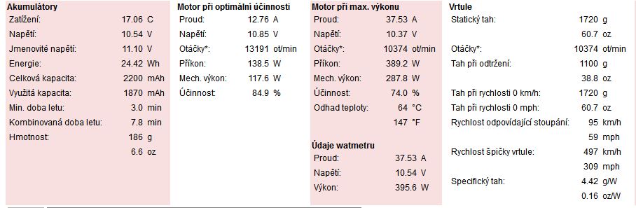

Ahoj, a HET 4W-25 už někdo v takovéto aplikaci zkoušel?
http://www.highendrc.com/index_eproduct ... ucts_id=82
Níže přikládám i data z eCalcu která za 59 USD nevypadají úplně špatně (vrtule 10x6 a 11x6). Motůrky jsou to kvalitní, měl jsem 2W-20 v pyloňákovi a veliká spokojenost.

Jo, ten vypada taky dobre, je i o kousek lehci a levnejsi nez Mega. Ale zkusenost s nim nemam.
Jestli uz jsi tuhle znacku nekde mel a byl jsi spokojeny, tak bych se toho nebal.
Kdyz jsem ja po nejakem vhodnem motoru patral, tak mi lidi davali tipy na mnohem horsi motory, ktery litaj i v souteznich erech. S trochou nadsazky se da rict, ze je to asi skoro jedno, zalezi na tvoji narocnosti. Myslim tim, jakou v danych parametrech vyberes znacku.
