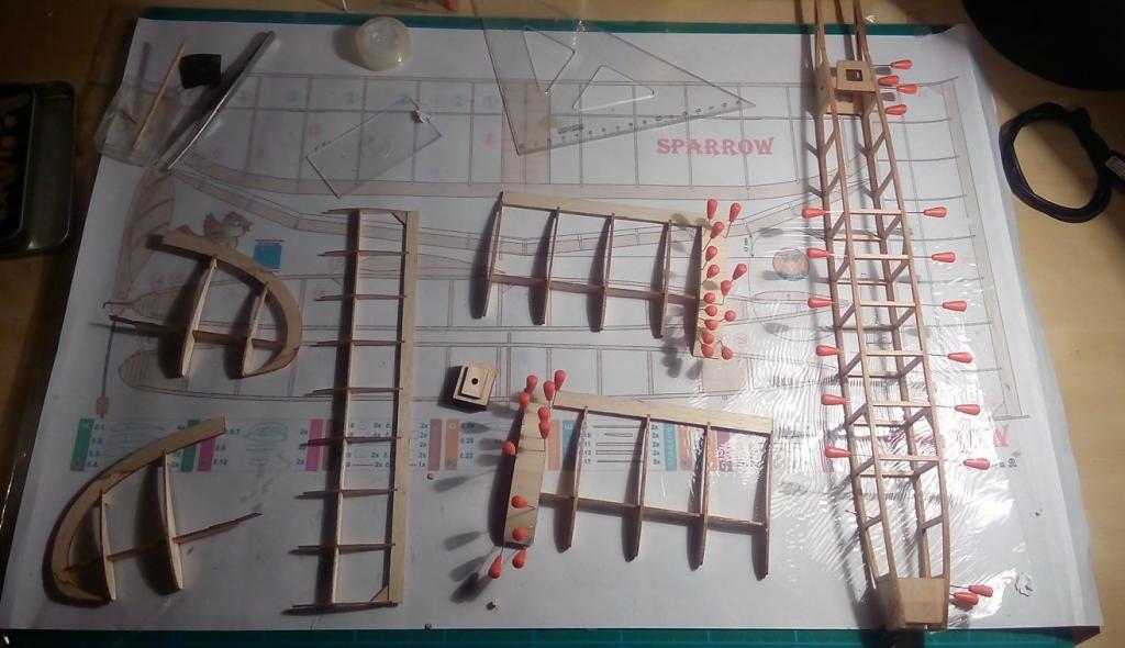

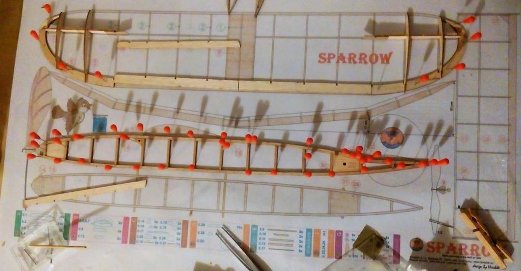

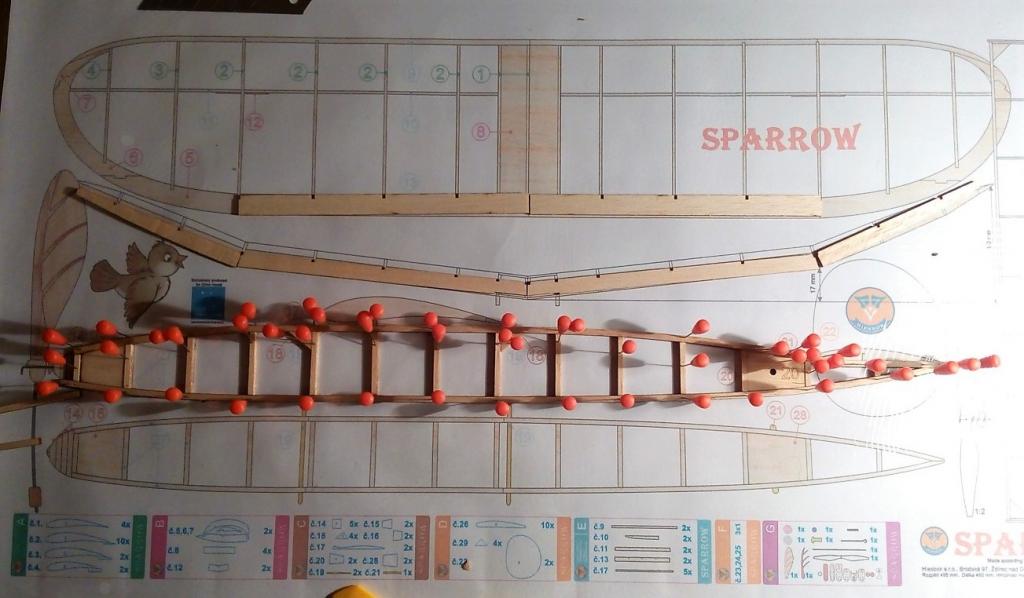

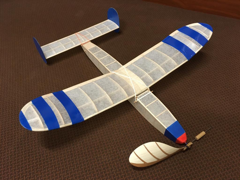

Ahoj všem modelářům,
tak jsem se po dlouhé době rozhodl vrátit k pravé modelařině a postavit si Bambi 3XL:
https://www.letadel-modely.cz/Bambi-3-XL-d320.htm
A díky opravdu veliké odmlce jsem začal hezky od základů jednoduchými gumáčky. Na Modelhobby mě zaujal Sparrow:
https://www.letadel-modely.cz/Sparrow-d317.htm
a tak hned putoval do kosíku(resp. tašky).
Ve stavebnici najdete laserem vyřezávané díly, lišty (nábežné ani odtokové lišty nejsou vytvarované), stručný návod (dostupný na netu), výkres, potahový papír a dvě vrtule (červená IGRA a stavebnice jednolisté vrtule), gumy atd.
Sice je ve výkresu pár chyb (díly č. 10 a 11 jsou oproti značení na balíčku prohozeny, bokorys modelu je stejný jako půdorys, což ve chvíli, kdy podle něho nejdřív sestavujete bočnice a pak následně ohýbáte trup není úplně logické, chybí identifikace těžiště,..) ale model se staví opravdu příjemně, pár fotek pro představu:
Naposledy upravil(a) jamuf dne stř 30.11.2016 21:42, celkem upraveno 1 x.

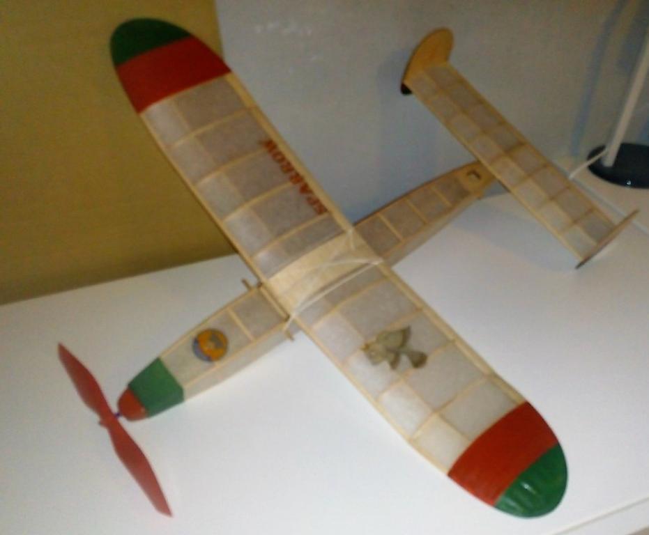

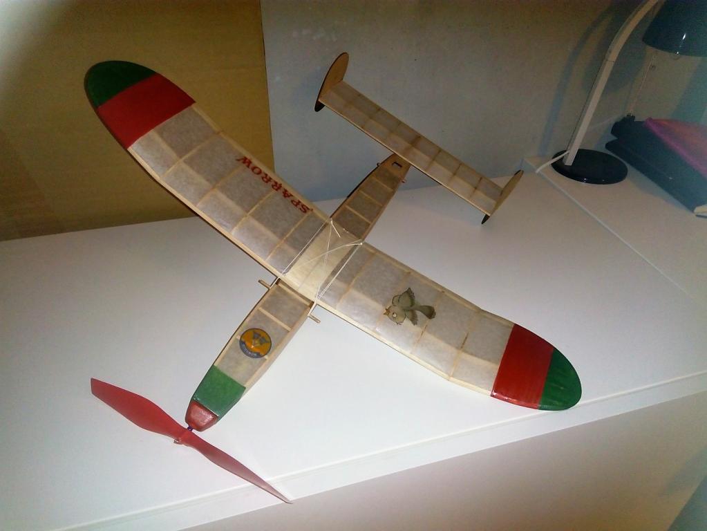

Re: Vrabčák (Sparrow od Hiesböka)
Model jsem lepil pomocí Herkulesu. Náběžné lišty jsem nejdříve zformoval na velkém hrnci, aby se při lepení nemusely moc ohýbat. Příště budu stejným způsobem ohýbat lišty trupu,protože vnitřní pnutí se trošku projevilo na geometrii modelu. Broušení moc nebylo, hlavně lišty náběžných a odtokových hran.
Celý model jsem potom prolakoval dvěma vrstvami zaponového laku a jemně přebrousil
Potah jsem přilepil pomocí rozředěného Herkulesu, vypnul napínacím lakem a prolakoval jednou vrstvou zaponového laku.
Nakonec jsem starými Agamami natřel konce křídel, předek a směrovky(trošku pra..na, příště chci vyzkoušet nejdřív obarvit papír pomocí rozředěné barvy a pak slepit jednotlivě probarvené kusy papíru k sobě) a po zaschutí přetřel ještě jednou vrstvou laku.
Celková hmotnost modelu (včetně vrtule) vychází na 37 gramů
Výsledek:
Zálet chci provést až budu na chalupě. Trošku mě znervózňuje, že neznám přesně těžiště, ale vychází mezi 1/3 a 1/2 křídla, tak to snad bude v pohodě...
Výsledek:

Děkuji za info o těžišti, vyšlo skoro na milimetr přesně
Na vrtuli pracuji, aktuálně musím vymyslet, jak vyvrtám díru do toho dřevěného špalíčku, který tvoří protizávaží.
Ještě bych měl otázku ohledně ukotvení jednotlisté vrtule, resp. jejího zajištění v drátu, který tvoří osu rotace - je to myšleno tak, že se drát natvrdo zalepí do středu vrtule, nebo se má konec drátu ohnout a vytvořit jištění obdobné jako je na plastové vrtuli?
Děkuji za odpověď předem.

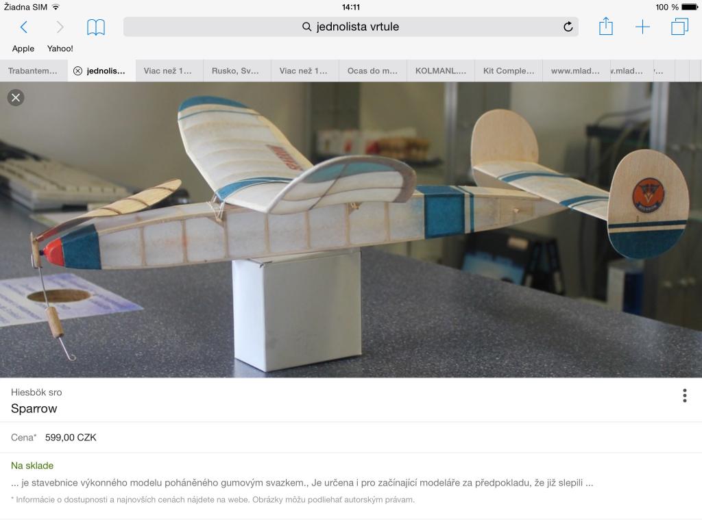

Našiel som fotku. Drát sa má ohnúť a zakvačiť o ten druhý drát na ktorom je protizávažie.

Ahoj, na tom linku ktory sem dal p. Hiesbok je návod na zostavenie vrtule a tam je sklopná. Myslim si, že po vytočení gumy by to s nesklopenou jednolistou asymetrickou vrtuľou nemalo šancu plachtiť. Ten list vrtule by prekážal a menil by smer letu.
Omlouvám se za zdržení, ale vánoce nás jako každý rok maximálně "zahlcují" nestíhám to co bych stihnout chtěl.
Špalíček provrtám přímo drátem z vahadla.
Zastrčím ho co nejvíce do sklíčidla aku vrtačky, ve špalíčku udělám důlek a pomalu ho provrtám.
Nemusí to být provrtáno v ose, je téměř jedno kde to vyleze.
Vrtulí protáhnu háček a ten ohnu do písmene U tak aby z vrtule neklouzal a řádně zabíral.
Jednolistá vrtule se na rozdíl od Igrácké nemusí při volnoběhu protáčet, takže není nutné používat žádné další "udělátka".
Vrtuli vyvažuju tak, že si vždy natočím cca 150 otáček a postupně posouvám závažím dokud to není pro mne přijatelné.
Pak si udělám fixou znamínko pro případ, že se mi to nékam posune.
Vrtule točí 6-10 otáček za vteřinu, takže vyvážení není nijak kritické.
Při jednom pokusu jsem vývážení vrtule "rozhodil" na maximum co to šlo.
Čumák modelu "pracoval" v cca 4 cm kruzích , model se klepal šíleně, ale přes to jsem dosáhl času cca 45 vteřin.
Docela jsem na to koukal jako blázen.
Co je ale zajímavé, model při obou fázích letu v podstatě pracuje s těžištěm.
Při plném tahu je vrtule rozložená a model je relativně těžší na čumák.
Při sklopení vrtule se těžiště o "zoubek" posune dozadu což má stejný efekt jako mírné natažení výškovky.
Pro motorový i klouzavý let je to perfektné vymyšlené.
Podklady pro vrtuli jsem čerpal z různých historických plánů z období kolem roku 45.
Našel jsem pouze dva rozumné články o jednolistých vrtulích. Z toho byl 1 pro rychlostní modely a druhý byl příliš všeobecný
bez jakýchkoliv praktických výstupů.
Těchto vrtulí jsem testoval cca 30 v průběhu jednoho roku.
Ta co je ve stavebnici mi nakonec vyšla k tomuto modelu jako nejlepší.
V podstatě jsem si tím modelem udělal radost, protože jsem vždy chtěl mít model s jednolistou sklopkou.
A jelikoš jich po světě ve stavebnici moc nekoupíte, poradil jsem si po svém.
Ale netvrdím, že jsem v jednolistech odborník , létám hlavně pro radost.
Přeji hezký den
rh
