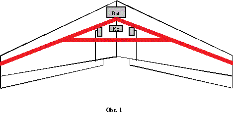

U hotwinga doporučuji předělat výztuhy podle osvědčeného kombatového schématu. Bez úpravy není samokřídlo dost tuhé v krutu a nesnáší větší rychlosti.
Výztuhy rovné v místě nejvyšší tloušťky profilu a pak přidat výztuhy, která nosníky propojí.
