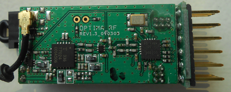

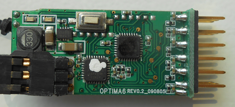

Kupil som a otvoril znackovy Hitec Optima6, foto su nizsie, musel som vyskrabat gulicky cinu a zbytky cinu z plosneho spoja, ked sa tieto casom uvolnia a urobia kdesi
skrat tak asi ide model k zemi, pozri pri cievke s napisom 330 a medzi 5V nasunutym konektorom a jednou ATMEGA (!!)
Hitec tam ma cipy:
ATMEGA 168V + 48V, CC2500, a T336
Delta-8 (neznackovy) pouziva rovnako VF cip CC2500 ktory aj koduje a robi hopping, nema vsak zbytky cinu na plosnom spoji...
KONTROLNA OTAZKA: ktory prijimac je v tomto pripade lepsi? (tak ako bol kupeny, ja mam v praci mikroskop takze som to mohol dorobit)

To ze je na "znackovem" prijimaci je blbe pajeni je tragedie. Ale na druhou stranu - Hitec uz neni to co bejval. Stejne tak Graupner nebo Multiplex (ten je majetkem Hitecu) :-( Z velkych starych se drzi zuby nehty jeste Futaba a cinanum tak slape na paty aktualne spis Jeti.
Bohuzel ale na tvou otazku neexistuje jednoducha odpoved - CC2500 je totiz dost konfigurovatelny a tudiz neni vubec jiste zda je na clonu nastaveny optimalne. Dal je otazka toho co za komponenty se pouziva na VF casti obvodu a pokud nejsou dost kvalitni tak to opet muze delat bordel.
No a samozrejme ze do toho keca i ta Mega a kod v ni
