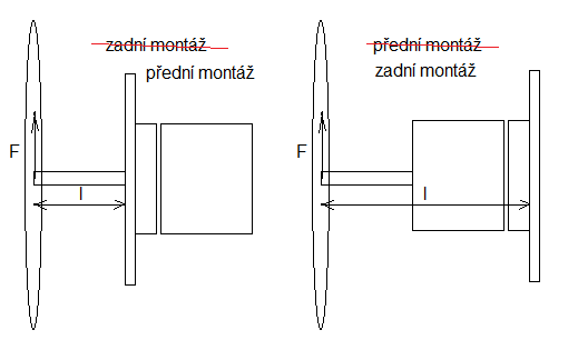

Zadní montáž má výhody např. menším momentu působícím na motorovou přepážku: M = F . l, kde F je síla vzniklá např. nevyvážením vrtule, l je vzdálenost vrtule od přepážky.
To samé platí pro ložiska, hřídel apod.
Výsledek je, že ta samá vrtule bude při zadní montáži citelně méně házet.
Petr
Edit:
Teď jsem se ve starších příspěvcích z roku 2009 dočetl, že údajně zadní montáž více namáhá ložiska. A to od pravděpodobně velmi zkušených modelářů.
Pokud někdo zná důvod, tak se zde prosím rozepiště.
Jediné, co mě napadá, že zapomněli poupravit svá obecná moudra z dob stejnosměrných motorů po příchodu motorů s rotačním pláštěm.
Edit2:
Potom, co mi bylo vysvětleno, co je to ta zadní montáž, jsem obrázek opravil. Ale v tom případě bych zadní montáž moc nedoporučoval.
Všem se moc omlouvám.
Naposledy upravil(a) Grugh dne ned 31.07.2016 1:14, celkem upraveno 1 x.

Jestli nemůže být problém v tom, že se pojmy přední a zadní montáž někdy vykládají obráceně, třeba zde http://www.rcmania.cz/viewtopic.php?p=316930

Pri zadni montazi se vyuzije unasec vrtule montovany primo na celo plaste motoru. Ten je vyrobne jednodussi nez klestinovy na hridel a tudiz vyrobce ho (skoro) nema jak zmrsit.
Jeste se mi nestalo ze by takovy unasec hazel.
Jinak ano, ostatni popsane negativni jevy to ma. Nedoporucil bych to pri vyssich otackach motoru.
