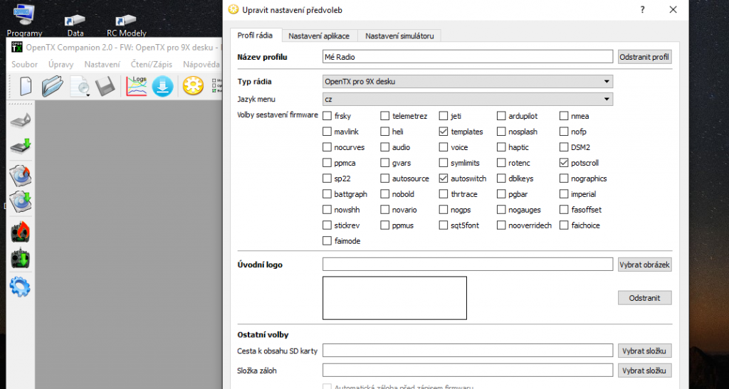

Pip píše:Jaký používáš VF modul? Originál k T9X- FlySky, nebo FrSky. Pokud FrSky, tak ten by bylo potřeba zaškrtnou v sestavě.
Předpokládám, že originál k T9X. Po zakoupení z CH jsem dával jen ER9X, jinak nic. Tedy si myslím, že Frsky bez zatržení.

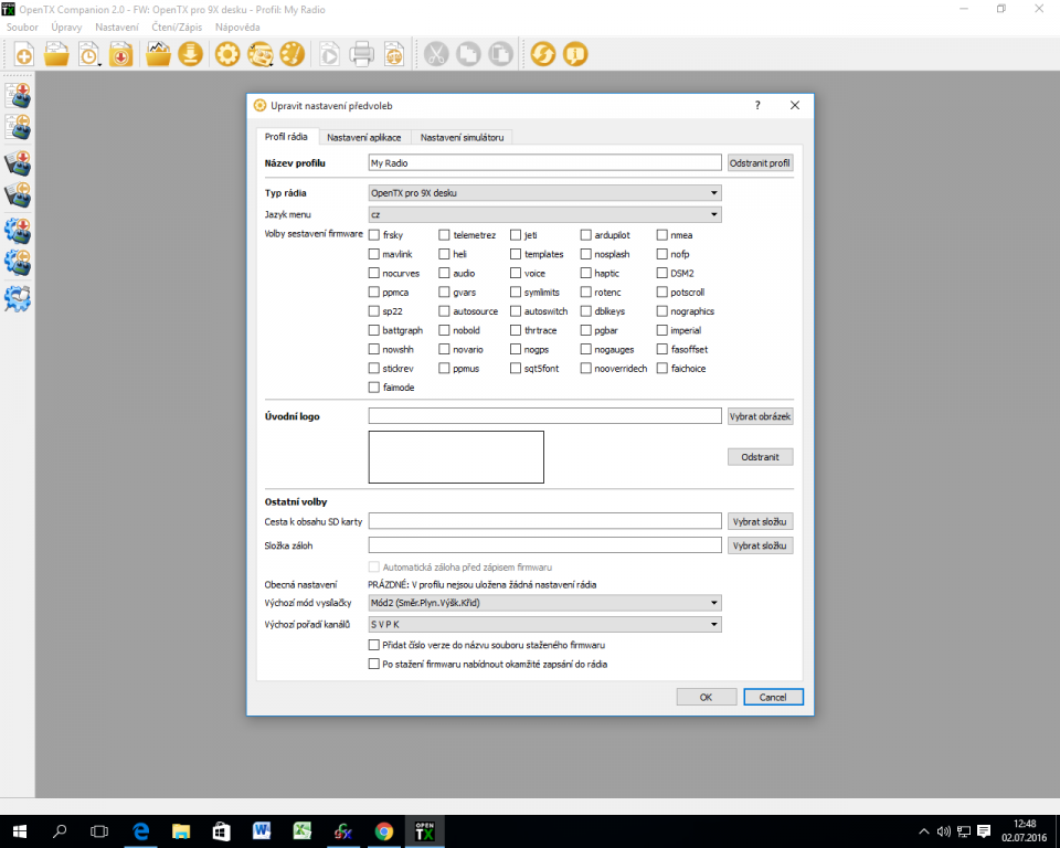

Pip píše:V tom případě by to mělo být v pořádku. Jediný problém je v tom, že tebou požadovanou sestavu firmweru na serveru program nenašel. Vyzkoušej přidat ještě nějaké části do firmweru, případně jinou jazykovou verzi. Vyzkouším stejné sestavení firmweru u sebe ....

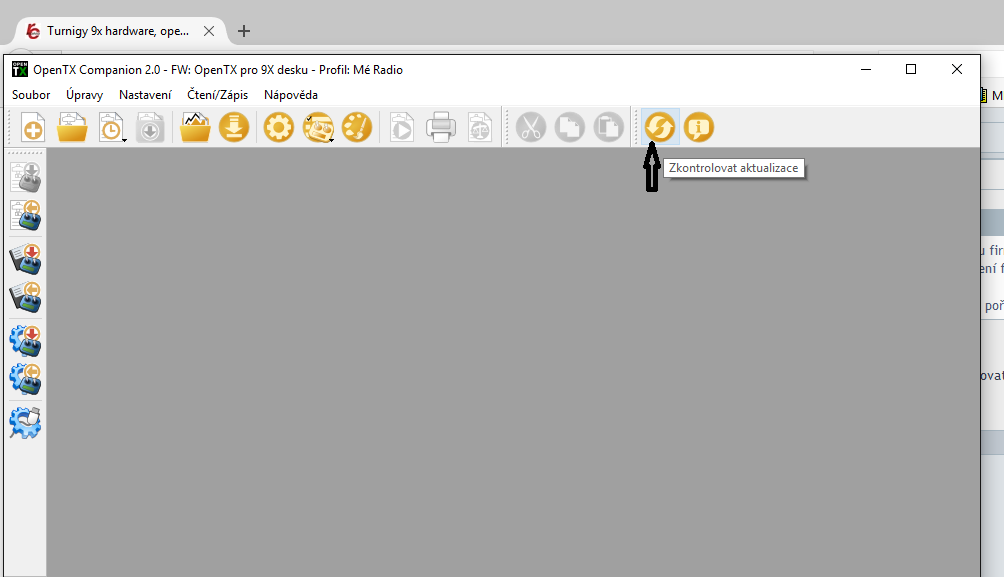

EDIT: tak jsem to otestoval v OpenTX Companion 2.0.19 a naskočilo mi stahování a vše prošlo v pořádku.
