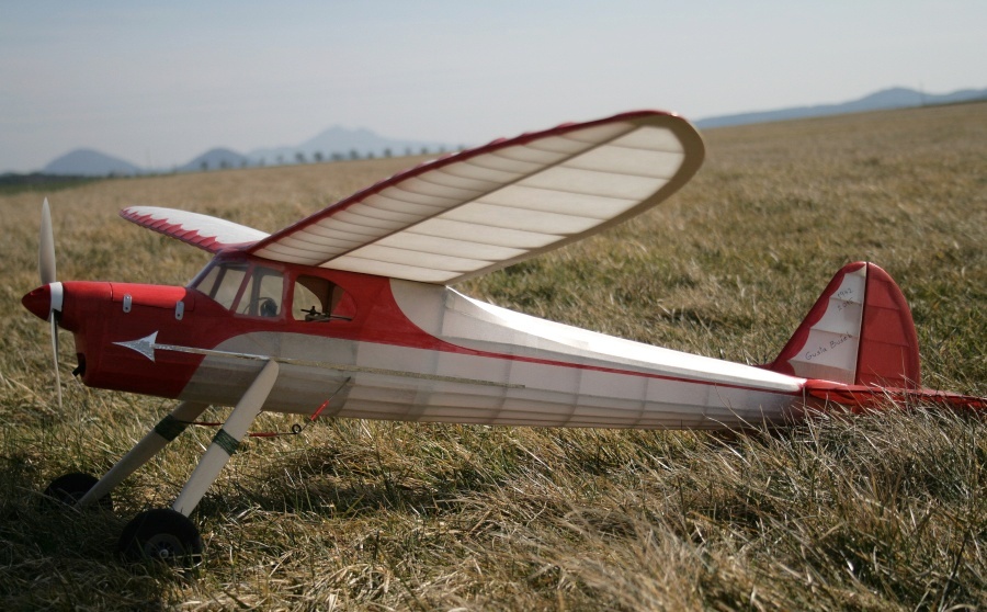

Prozření, že s tou kompatibilitou to nebude až tak úplně pravda, nám přineslo minulé úterý, když jsme oba najednou spadli...A Vzhledem k tomu, že mám pouze jednu Frsku a asi 12 Rx Futaba, tak z mé strany to kvůli penězům ( oblíbené téma tohoto DF ) asi nebude...
A zrovna tak si testuju třeba i některá serva a mnohdy i přes místní chvalozpěvy je už nikdy nechci vidět ( třeba hyperion HP-DS095 FMD )...
A můj model který neposlušnou Frsku přežil, viz obr...

Jasně, no mě právě nedává smysl, že jste létali x roků v této konfiguraci bez závad a až teď najednou... a oba dva. Pokud jste si stoupli s kolegou vedle sebe i někdy před tím a s Rx frsky v éru a bylo vše v pohodě, tak bych to viděl na zarušení z venčí a Rx se holt nechytly jako na tom videu... Nebo nešťastná vzájemná orientace antén TX vs Rx v daný moment + zarušení signálem ostatních modelářů z okolí... Mohla to být banalita(náhoda)
udělal bych ale každopádně jednoduchý pokus alespoň si stoupnout (nebo dát vysílače) vedle sebe a éra dát třeba do 300m vzdálenosti. Kroutit třeba všelikak vysílači, jestli se to nebude opakovat. Pak frsky vyměnit za original futaba. Třeba něco vyleze na povrch...
Ps: moc hezké éro, bylo by jej škoda.
