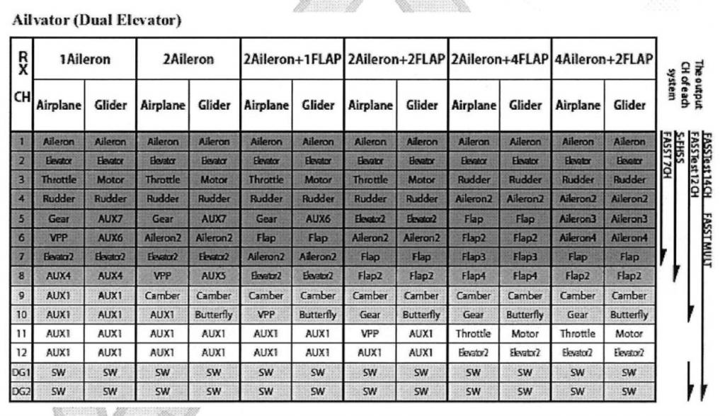

Ahoj, prosím o radu.
Poprvé se mi dostalo do ruky letadlo se dvěma servy na výškovce. Vyřešil jsem to mixem se 7. kanálem (VPP) kam jsem servo připojil. A abych mohl komplet výškovku trimovat zadal jsem v mixu "Trim ON". Potud jsem to myslím zvládl. Ale mám ještě nastavenou funkci "Airbrake", kde jsem chtěl při zvednutí křidélek dorovnat výškovkou a tam mi to ovládá jenom jedno servo. Poradíte někdo jak na to?
Díky
T14SG,Katana S50V2, Protos 500, T-rex700E

IvoR1 píše:Ahoj, prosím o radu.
Díky
V type modelu nastaviť TAIL na AILEVATOR. Druhé servo va výškovku je potom podľa typu krídla na príslušnom výstupe. Tabuľku s výstupom nájdeš v návode.
Milan
Prikladám aj tabuľku s výstupmi.
IvoR1
Příspěvky: 305
Registrován: pon 16.07.2012 19:48
Bydliště: Stará Ves n/O (Ostrava)
Re: Futaba T14SG
#1242 Příspěvek od IvoR1 »
Díky za radu. Změnil jsem to a vypadá to že je to to pravé. :D
