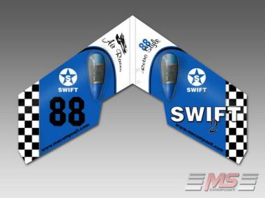

Jak říkám, možná jsou moje představy zcestné
Kameru dám nahoru. Mám ji tam teď a musí tam být, protože by byla na jedno použití. Delta nemá podvozek, mám něco takového http://www.modelsport.info/Images2/MS-1300057_01.jpg Mám tu kameru uchycenou na takový antivibrační podložce a skloněnou asi 30° dolů.
Já jsem si to vymyslel takhle. Kamera by bala na gimbalu nahoře a horizont by pro ni byl třeba těch přibližně 30° dolů. Jde to tak?

Když to jinak umístit nejde, tak se nedá nic dělat. Je dobře, že to jde alespoň o 30 stupňů dolu, s tím už se nechá něco točit.
