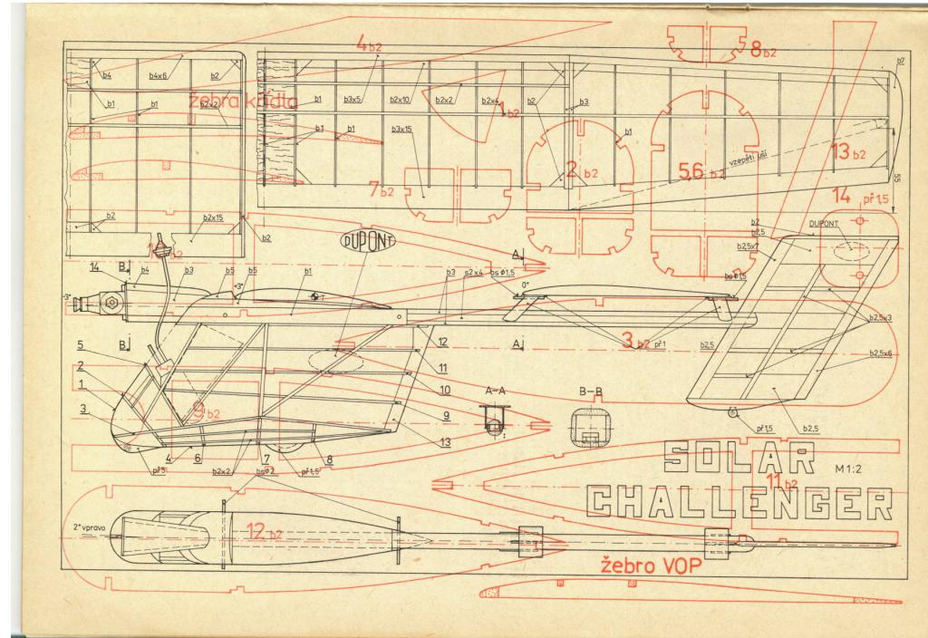

Ahoj.
Potrebujem poradiť s koncepciou pomalého elektroletu. Zo starého plániku som si prekreslil do autoCADu sifoňáka solar challenger. Chcem ho zväčšiť a opatriť rádiom a nejakým strieďakom. Mal by to byť nejaký pomalolet do podvečerného oleja, takže malé otáčky vrtule a kľudný let. Pôvodne tam je nejaký riadne prehnutý profil. Aby to aj pomaly letelo, rozmýšľal som použiť profil z nejakého volňáska F1A, resp F1B. Rozpätie som uvažoval cca 1,6 až 2 metre, delené krídlo, s váhou by som sa chcel dostať na cca 400 gram bez batérie, konštrukcia balza, uhlíkové nosníky, poťah vlies, ovládané K, V, S, M.
A teraz otázky. Rozpätie a teda veľkosť, čím väčšie, tým poslušnejšie? 2m sú pre mňa ešte únosné aj z pohľadu transportu. Profil s prehnutou spodnou stranou, alebo niečo menej prehnuté? Pôvodne je to ako sifoňák dosť ušaté, aby to bolo stabilné. Môžem ušiam zmenšiť uhol, ak to bude ovládané krídelkami? Predsa len to bude vyzerať maketovejšie.
Vopred ďakujem za rady, v priebehu zimy po večeroch by som to chcel celé dokresliť a doriešiť uloženie RC do gondoly. Potom by som to mohol hodiť na net ako voľne stiahnuteľný plán.

Boli casy, ked som travil vecery a noci s takouto poletuchou:
http://www.vekamodel.cz/rc-f1a-relaxacn ... ropohonem/
Pozn. profil Be 8356B3 na F1A celkom vyhovujuci aj pre dynamicky start , je na RC eroplanu len na zlost. Proste to bez motora neleti dopredu, nepomaha ani potlacenie ( zmensenim uhlu nabehu prudko rastie odpor).
Preto som profily s velkym prehnuti strednej krivky opustil i na mensich poletuchach.
Napr. povodna usata Vosa mala profil G 591 a nelietala spatne,viz videa: http://www.vekamodel.cz/historici/vosa- ... ni-kluzak/
Ale teraz mam profil s minimalnym prehnutim , spocitany tak,aby pri lepsej klzavosti obecne , bola slusna prenikavost i proti vetru ca 4-6m/s , takze vykony sa znacne zlepsili.
Zaklad poziadavku bol, ze kridlo musi davat vysoke vykony i pri kostrbatej stavbe.... tj. nesmie byt vyzadovana presne tvarovana nabezna hrana v tvare uzatvoreneho D boxu. Myslim, ze J.Lnenicka ukol velmi dobre zvladol.
Pozn....aj ked Vosa je celkom mala ,ma rozmery modelu F1H ( A1), to usate kridlo v kuse je dost neprakticke,preto vzhladom k transportu a skladovaniu som ho trosku upravil:
http://veka1.rajce.idnes.cz/Vosa_2015-p ... e_kridlo./
http://veka1.rajce.idnes.cz/Vosa_2015-t ... i_plochy./
http://veka1.rajce.idnes.cz/Vosa_-_hlav ... erzi_2015/

Po přečtení příspěvku jsem nabyl pocitu, že tady nejde o to nakreslit a postavit model ale pouze o malování (modelování) vybraného modelu. Takže kdo si chce postavit vlastní model, tak je první na řadě otázka velikosti. A ta závisí na časových, finančních, stavebních, skladovacích, provozních, transportních a dalších možnostech konkrétního stavitele. Samozřejmě i s ohledem, na to, jaké benefity (pohodové létání, mít něco co ostatní nemají,...) jsou s provozem modelu očekávány. Takže pro pouhého designera bez konkrétního stavitele je to téměř nezodpověditelná otázka. No a od velikosti se odvíjí způsob konstrukce modelu (malý kysličník bude stavěn diametrálně jinak než 2,5m model), požadavky na počet řízených funkcí (od stabilního volného letu až po plně řiditelný), potřebnou motorizaci (guma, kysličník, spalovací motor, elektromotor). A až někde tady je na pořadu dne otázka jestli použít do konstrukce uhlíky nebo jen dřevěnou klasiku a jestli zvolit profil takový nebo onaký.
Možná to vypadá, že tě chci odradit, ale naopak ti fandím a chci jen upozornit na souvislosti, spojené s návrhem konstrukce nového modelu. Dá se samozřejmě model nakreslit i bez stavitele/provozovatele, ale alespoň mne by to štvalo, že jsem něco nakreslil a nikdo o to nestojí či v lepším případě se jen dozvím, co je na modelu blbě (předloha, velikost, profil, konstrukce, řízení,.....).
Sám plány pro kolegy zvětšuji/zmenšuji, a vím, že při zvětšení větším jak 30% už je třeba modifikovat konstrukci, aby odpovídala dané velikosti.

Ďakujem za odpovede.
Model by som samozrejme chcel postaviť pre seba, hrozne sa mi páči tá mohutná VOP :D Túto zimu by som si to nakreslil a premyslel postup, prípadne nachystal diely a ďalšiu zimu už bude čas na stavbu, teraz mám toho na stole veľa rozrobeného. Už je to hrozne dávno, čo som lepil lišty a papier, potom som si kupoval takmer hotové poletuchy ale rád by som si postavil niečo vlastné a vyhol sa chybám.
Odrazil som sa trošku od konštrukcie guppy. Akurát to natiahnem na rozpätie 2 metre. Krídlo delené, prichytené polyamidovými skrutkami. Veka1 mi nasadil chrobáka do hlavy, s jeho motorizovaným F1A hybridom. Celkom som bol rozhodnutý pre prehnutý profil. Vosu som už okukoval v RC revue, ďakujem za tip. Teraz som poriadne listoval knižky od pána Lněničku a celkom sa mi pozdáva profil LHK22 modif, alebo 33 modif. Ostatné je mi už zhruba jasné, ešte budem musieť polaborovať s pohonom, či 2S alebo 3S a niečo s menšími otáčkami.
