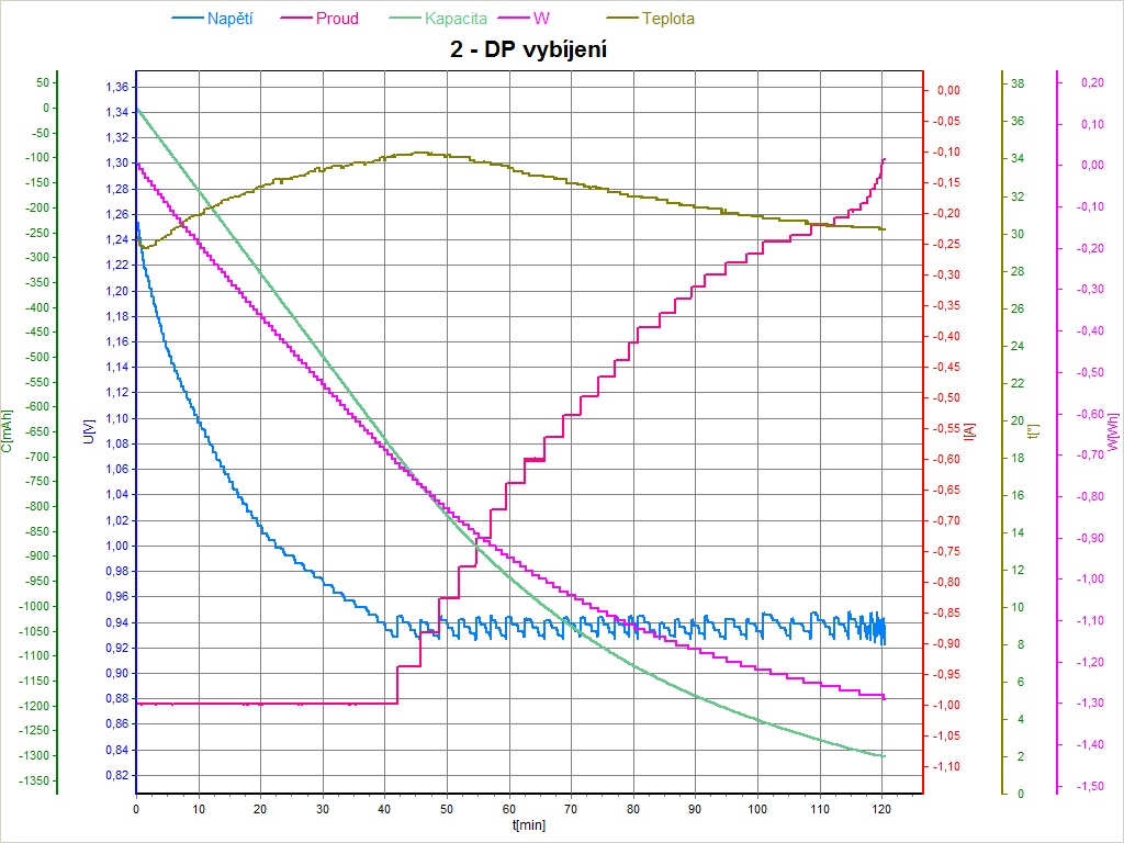

Napětí náhodně vybrané baterky AA ZnCl 1,61V
Nastaveno vybíjení 1A na napětí 0,9V
Napětí po zahájení vybíjení kleslo okamžitě na 1,27V
Po 40 minutách bylo dosaženo napětí 0,9V a vybitá kapacita byla 696mAh
Poté se proud snižoval až na 100mA a za 2:00:28 bylo celkem vybito 1302mAh.
Závěr si může každý udělat sám.

Trochu širší vyběr značet v testu (rok 2012) provedeném společností BitBox Ltd.
http://www.batteryshowdown.com/index.html
proud 1 A === http://www.batteryshowdown.com/results-hi.html
proud 0.2 A = http://www.batteryshowdown.com/results-lo.html
Alkalické LR6 Aerocell z Lidlu, poměrem cena/výkon, byly překvapením dTestu v roce 2006
http://zpravy.aktualne.cz/finance/nakupovani/test-tuzkove-baterie-vydrz-cena/r~0ee30b1ef08711e3a543002590604f2e/
https://www.dtest.cz/test/lidl-aerocell-super-alkaline-aa/3515
" ... měření simulovala použití baterií ve dvou typických situacích. Test středně vysokého
kontinuálního odběru proudu napodoboval použití baterií v hračce s elektromotorem,
jako je třeba auto na dálkové ovládání. Druhá zkouška simulovala použití baterií
ve fotoblesku, tedy opakovaný krátkodobý, ale poměrně velký odběr proudu..."
Jen to chtělo místo kdoví jak starých, baterek z ovladačů, koupit nové, ať alkalické nebo Zn,
pokud Loupaczek chtěl provést jednorázovou zkoušku. Pro opakované používání jsou Nixx jasné.
