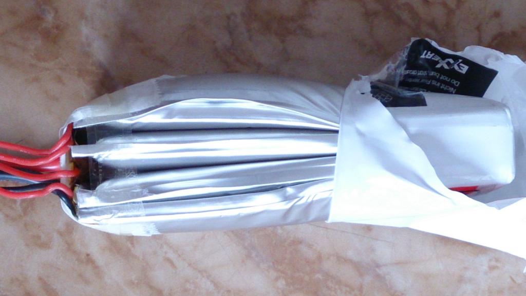

Z jedné strany tak 1mm a z druhé 2mm.JosefSvejk píše:Z té fotky není poznat, že by byla nějak moc nafouknutá. Některé typy baterek se mi taky mírně nafoukly po prvních pár nabitích, ale fungovaly normálně. Třeba nanotechy mám, myslím, přifouknuté všechny.

ecoone píše:co s tym?
Odevzdat k ekologické likvidaci. Sběrná místa pro baterie a akumulátory včetně lipolek jsou po celé ČR i SR viz třeba v OBI nebo v některých elektroprodejnách apod..

xy.zt píše:Z jedné strany tak 1mm a z druhé 2mm.
K tomuto bych se připojil. Mám Fullymax 2200 mAh 3S, po cca pátém cyklu se lehounce nafoukla. Je to na té dlouhé straně jak bývá nálepka, zvdih cca 2mm. Po zmáčknutí na tu folii prostě je cítit trochá prostoru než se dotknu článku. Baterie jako taková nebyla nikdy nabíjená víc jak 1C, drží jak má a ani při nabíjení nevykazuje nějaký problém. Provozovali by jste ji dál?

Určitě,ale hlídat klidně takhle vydrží i pár let
