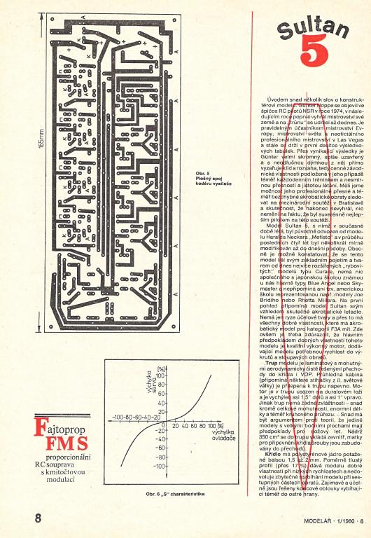

.... asi tak:
veka1

TO: Celeron - Veka už mu tady dal těžiště pro Sultána z plánku
