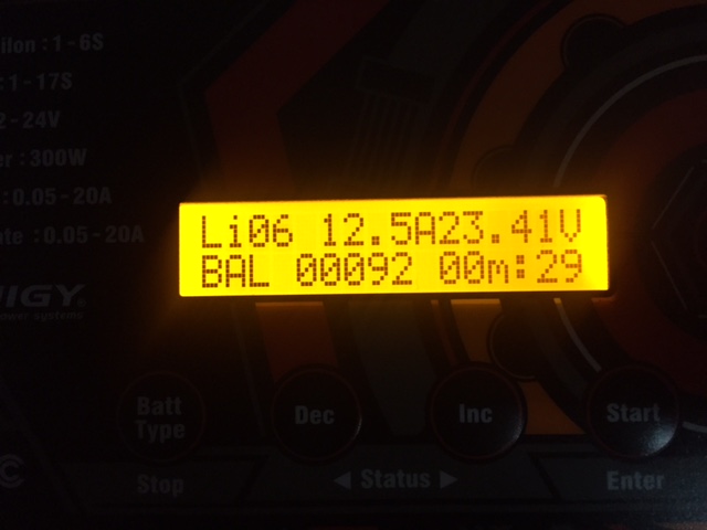

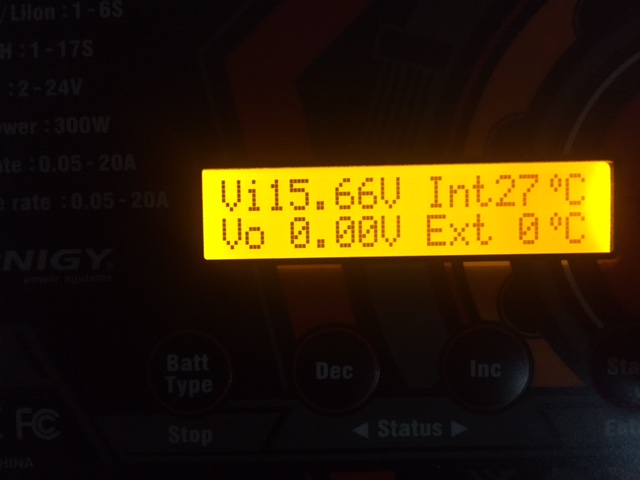

Jenom přidám poznatek, kdyby to někoho zajímalo. Koupil jsem si tu AC verzi.
http://hobbyking.com/hobbyking/store/__ ... ouse_.html
Z popisu mě nebylo jasné, kolik to dá z 220V. Napětí zdroje to ukazuje 15,66V .Dalo to do 6S 12,5A při napětí 23,41V, tedy cca 290W
