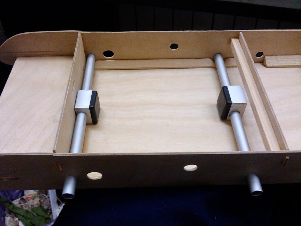

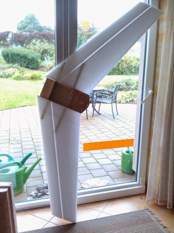

Mám 2m samokřídlo, kde jsem si vyrobil překližkový "domeček" mezi křídly. Vše drží na dvou uhlíkových trubkách 8mm zasazených do kratší alu trubky 10mm. Vyčnívající uhlík po stranách zajíždí do křídel opět do 10mm alu trubky. Samotný uhlík je tedy jen v tom kousku mezi křídlem a středovou částí.
A musím dát za pravdu pánovi nade mnou... tady není problém ten, že by spojky ve vzduchu nevydržely, ale jak je EPP při "rozumné havárii" nezničitelné, tak při jedné chybě a následném "přistání ve vysoké rychlosti" do vysoké trávy obě uhlíkové trubky křuply právě v onom místě mezi křídlem a překližkovým středem a na poli jsem našel křídla krásně poskládáné na sobě (a s tím vytrhané všechny servokabely atd). Je tu asi ten problém, že uhlík nemá šanci propružit v křídle (kde je v expoxydem zalepené alu trubce), ale i tak je prostě za zásady problém ten, že stále hrozí úplné rozlomení.
Tedy se uchýlím ke stejnému řešení - vlepím dovnitř ocelovou kulatinu, aby se prostě za žádných okolností nemohlo stát, že najdu křídla složená na sobě.
Teoreticky by mělo stačit vlepit tam jen kousek, který bude právě v místě, kde se spojuje křídlo s překližkovým středem, protože jen tady je uhlík namáhán a jinde myslím prasknout nemůže, protože je jinak v alu trubce, není-liž pravda? Pak by byl nárust hmotnosti minimální.

vlepení kovové kulatiny s přesahem třeba 5 cm na každou stranu už opravdu stačí, já vlepuji ty rozlámané uhlíkové zbytky kulatin do kovových trubek, kde zase hrozí, že se trubka třeba při přemetu v tom zlomu zavře , to uhlíkové jádro jí to nedovolí.
