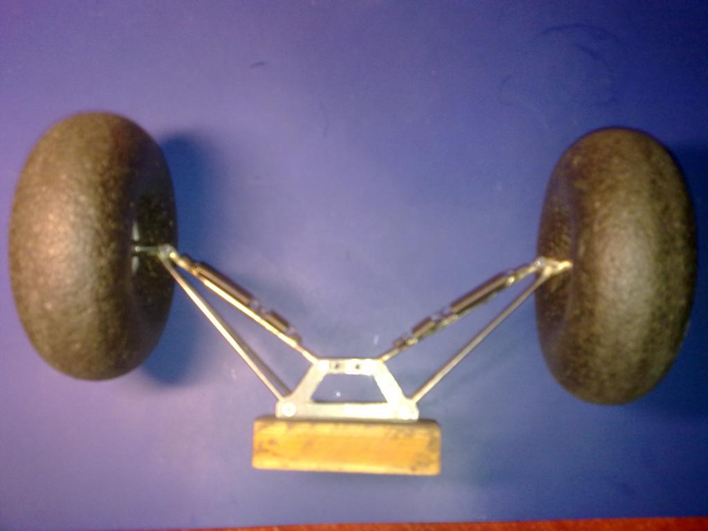

I když to s tímto vláknem přímo nesouvisí, jedna úprava podvozku pro
INSPIRACI!Když jsem opravoval Pipera, který kamarád posílal již do popelnice, neboť prohlásil, že podruhé tu čínskou špejlařinu dohromady dávat nebude, řešil jsem i podvozek.
[album]5013[/album] [album]5014[/album] [album]5015[/album]
Původní konstrukce zbodovaného drátu (způsob svařování), háčků, gumiček se mi nelíbila. Inspiroval jsem se u ještě větších předloh, potom jsem prohledal zásuvky, a našel pružiny podle představy. Délka 60mm, vnější průměr 6mm, díra 3,2. Pružina je v pouzdru z Ms trubky, a je stlačována.
[album]5017[/album] [album]5016[/album] [album]5018[/album]
Vše ostatní je vyrobeno z komponent koupených v modelářské prodejně, moje strojní vybavení pro výrobu byla stojanová vrtačka, ruční vrtačka, bruska a el. pájka (oprava provedena léto 2014).
