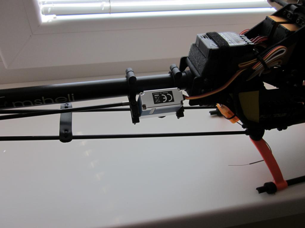

Tiez pouzivam drzak vzper ocasu. Nie je take pekne, ale ulohu plni. Jednoducha guma:

helipali píše:Tiez pouzivam drzak vzper ocasu. Nie je take pekne, ale ulohu plni.
Pokud to pomůže, tak proč ne... jen sem si vždy myslel, že tam ta vzpěra je od toho, aby je pevně držela - nepruží ta guma?
Re: KDS CHase 360
Je to tvrda a hruba 4 mm-ova tesniaca guma. Tie vzperi mi trasili. Pomoze dost aj ta guma. Mozno este lepsi, ako hlinik.

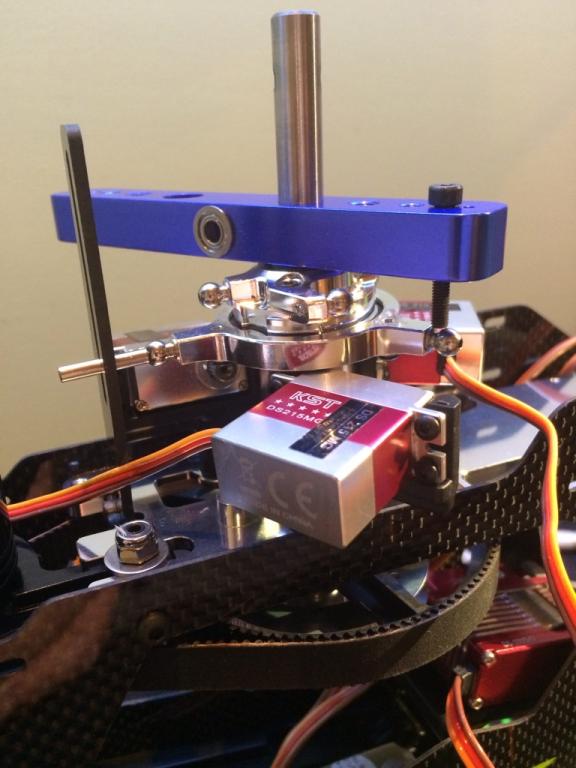

Jak dát cykliku do roviny? Na ostatní heliny používám swashplate leveler, ale pro Chase 360 nemůžu an netu žádný objevit... Ten co mám s 8mm průměrem doma na 550/600 heliny, tak je pro Chase moc velký na tak malou cykliku. Nechce se mi to ladit od oka. Zkoušel jsem, ale vždy mi přijde že to je nakřivo
Díky za rady

Re: KDS CHase 360
Já si lámal hlavu s tím samým na G380
zkusil jsem toto [youtube]https://www.youtube.com/watch?v=QSHXW9Sv1bQ[/youtube]
nebude to přesné na desetiny, ale určitě se tím bude dát nastavit minimálně střed. Koncové body tím asi nezkontroluješ.
Jako povedený nástroj vidím ten modrý na obrázku.
