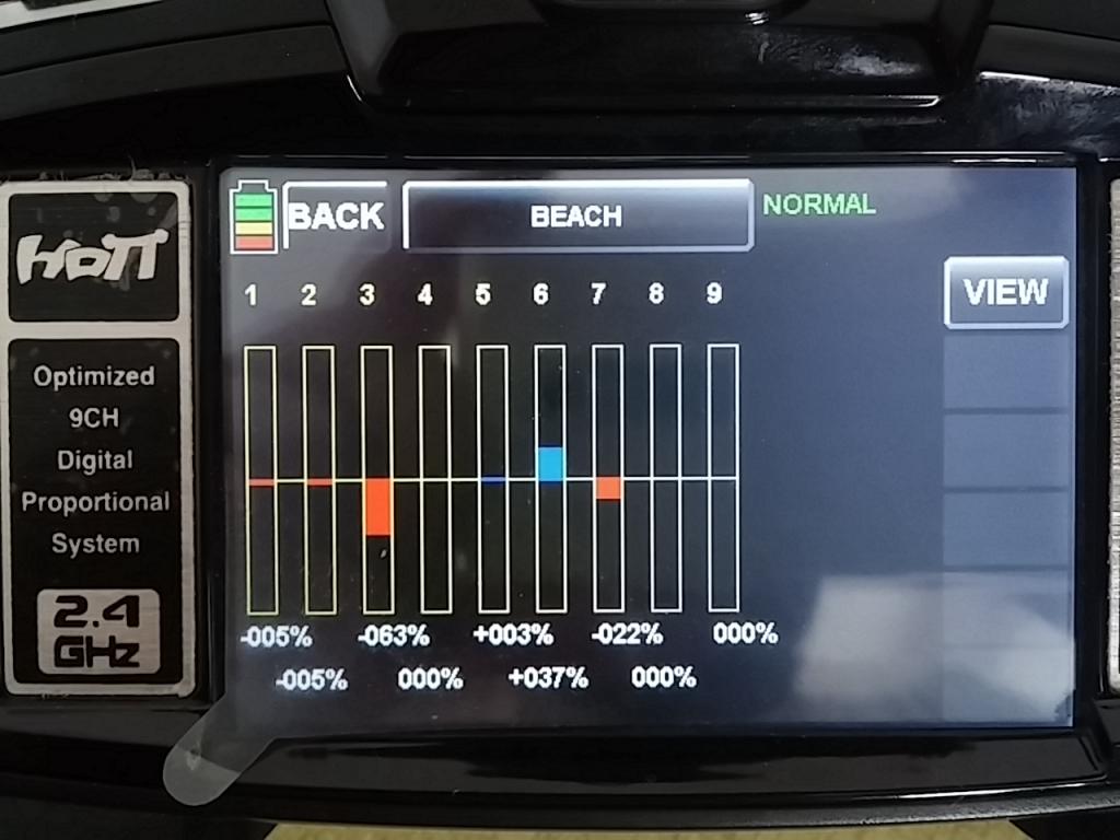

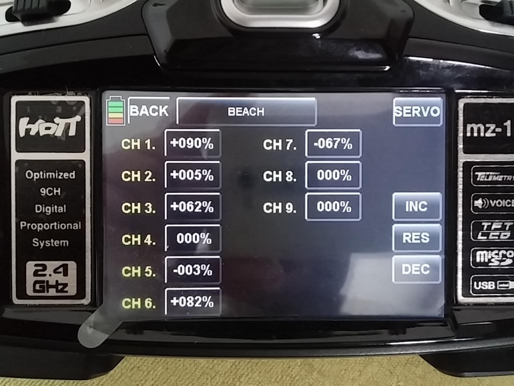

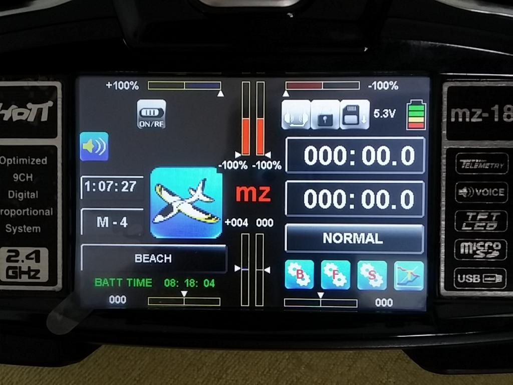

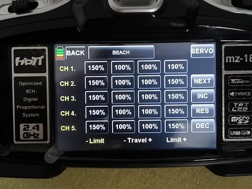

Čao chlapi tak jsem to nafotil snad to napoví kde dělám chybu každopádně ten pakazip mi nejde otevřít.Pokud bude třeba nafotil ještě něco někde v menu tak nafotim teď jen doufám že to ty fotky pobere

První fotka

Druhý snímek

A konečně snímek 4

pavlikp píše:Čao chlapi tak jsem to nafotil snad to napoví kde dělám chybu každopádně ten pakazip mi nejde otevřít.Pokud bude třeba nafotil ještě něco někde v menu tak nafotim teď jen doufám že to ty fotky pobere
Ten soubor paka.zip musíš rozbalit a otevřít v excelu v.2010 a vyšší.
Z těch fotek moc moudrý nejsem. Předpokládám, že máš klapky na kanálech 6 a 7, tak proč si nenafotil základní nastavení pro tyhle kanály, ale K1 až K5? Ten 4. snímek je nastavení čeho? To jsou subtrimy? Máš tam divně rozdílné hodnoty pro K6 a K7, ale není z toho jasné v jaké poloze přepínače klapek (nebo potenciometru). Kde jsou polohy klapek na tom 1. snímku? Na tom 3. snímku to jsou indikátory serv a tam je ten rozdíl vidět taky, ale nevím co je to za polohu přepínače kl. Já mám MC-20, takže tvoje menu neznám a manuál se mi studovat nechce.
