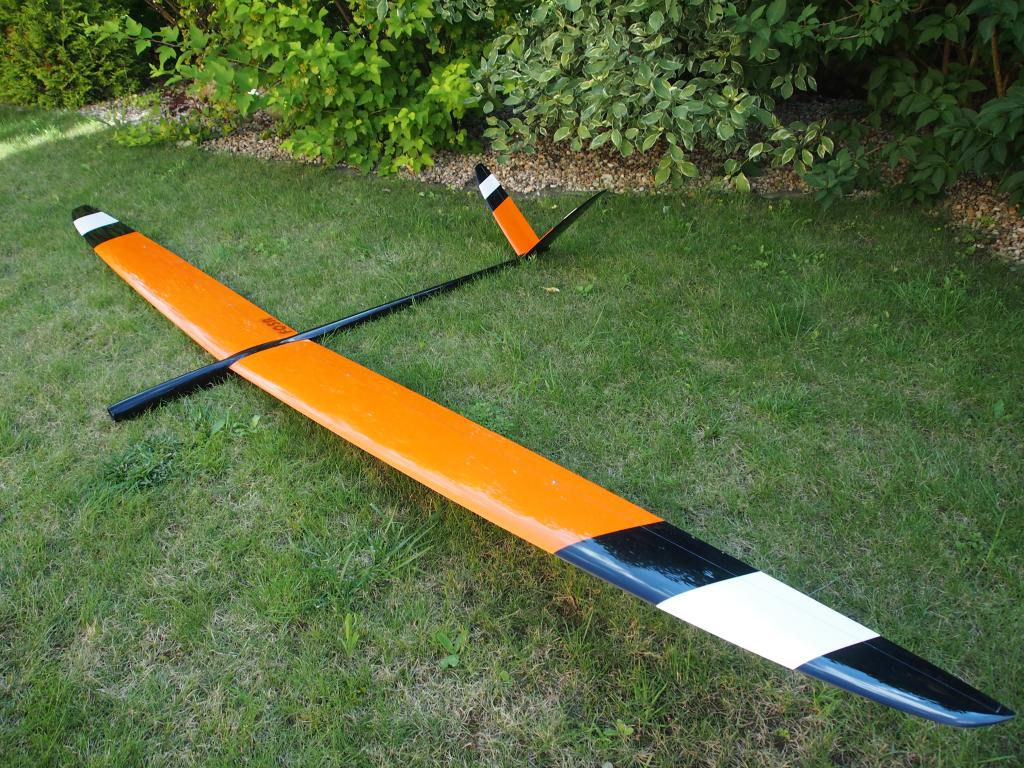

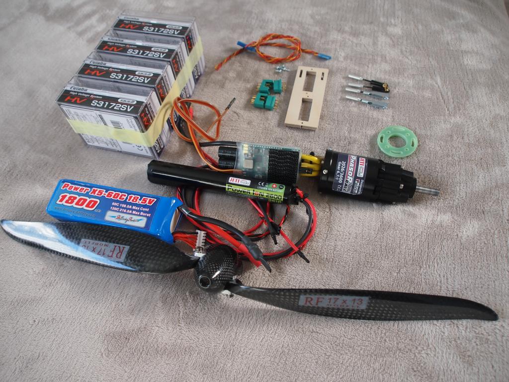

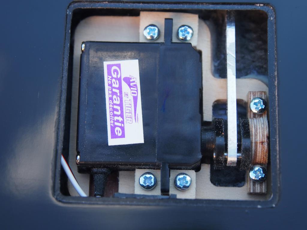

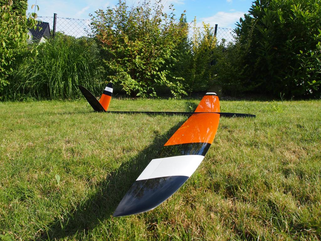

.... po 3 měsících čekání (uteklo to jako voda) přistála doma krabice a v ní nová hračka... tak jen pár fotek pro potěšení oka

Krásný model :-) prozradíš nám výrobce a název?

Tipnul bych si Fosa elektro od Jirky Baudise. http://www.baudismodel.com/models/k1596 ... ectro.html

jo jo... Fosa elektro v provedení F3B.. jen pro info rozpětí 3200mm váha prázdného modelu včetně serv v křídle 1730g. Klapky, křidélka systém LDS
