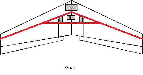

V náběžce smí být jen EPP a izolepa. Je to vhodné bezpečnostní pravidlo. Vím o samokřídle, které mělo v náběžce 4mm svařovací drát. Efekt žádný, ale létání je o strach.
Osobně mám PEVNOU výztuhu jen na vršku. Je to i zkušenost z halového pylonováho samokřídla. V horní straně profilu potřebuje něco pevného na vzpěr. Na spodku stačí pouze "vlákno" na tah a to vyřídí skelná páska. Kladná G jsou většinou největší.
V okamžiku nárazu to není extrémně tuhé a může to uhnout směrem ke skelné pásce.
Osobně mám laminátový prut, protože nepraskne. Trubka ano, tedy alespoň mě :cry:
Mám to takto:
Rozpětí je pravidly stanoveno na 1200mm +-10mm. Důvodem je žádoucí stejný rozměr, který usnadňuje odhad vzdálenosti.
Ale jde postavit i větší model třeba 2,4metru. archiv/kombat/jumbo_tomahawk.htm to ale není na kombat..

Tak jsem se chtel vytahnout, ze jsem pripraveny s funglnagl combatem (stareho repasuji a to bude jeste boj) - a ejhle asi ho mam o chlum neregulerni. Ten trojuhelnik mam jak nakreslisl Tomas, ale baterky ma posunute dozadu a spiscku toho vyztuzneho trojuhelniku pred baterky. Ale jde jen o smrkovou listicku.

TomasC píše:To nemá žádnou pevnost ve "vzpěru".
Na horní stranu profilu po celém rozpětí patří toto:
http://www.pelikandaniel.com/?sec=product&id=5579 na barvu nedejte, je to sklo.
A také kousek, který udělá ve středu trojúhelník.
Pevnost v ohybu pak dodá skelná páska zespodu namáhaná na tah.
Tome, to mi rikali vsichni, ze to nema zadnou pevnost. Litame s timto vyztuzeni jiz 4 a kombat na skale litame pravidelne jiz mnoho let. Toto vyztuzeni maji 2 z nas 2 roky ja a kamarad rok a pul a vse drzi skvele a to i v hodne silnem vetru. Nikomu z nas to zatim nepovolilo a to ani po hodne trdych ranach. Navic to tak mame i proto, ze nase profily jsou o cca 1/3 nizsi nez ma Tomahawk a diky tomu jsme o dost rychlejsi a prostupujeme proti vetru lepe. Ten blog je muj a osobne jsem s timto resenim spokojenejsi nez s laminatovyma tyckama. Ty nejsou tak hluboko jako rowing a po velkych ranach se trhaji i s bublinkama. Tohle je v nekolika vrstvach a bez preruseni tak to ma vybornou soudrznost. Ale kazdy at si to samozrejme udela dle svych zkusenosti. Nikomu to nevnucuji, je to nase reseni se kterym jsme spokojeni. Ale je s tim mnohem vice prace.

kratas píše:Tome, to mi rikali vsichni, ze to nema zadnou pevnost. Litame s timto vyztuzeni jiz 4 a kombat na skale litame pravidelne jiz mnoho let. Toto vyztuzeni maji 2 z nas 2 roky ja a kamarad rok a pul a vse drzi skvele a to i v hodne silnem vetru. Nikomu z nas to zatim nepovolilo a to ani po hodne trdych ranach. Navic to tak mame i proto, ze nase profily jsou o cca 1/3 nizsi nez ma Tomahawk a diky tomu jsme o dost rychlejsi a prostupujeme proti vetru lepe. Ten blog je muj a osobne jsem s timto resenim spokojenejsi nez s laminatovyma tyckama. Ty nejsou tak hluboko jako rowing a po velkych ranach se trhaji i s bublinkama. Tohle je v nekolika vrstvach a bez preruseni tak to ma vybornou soudrznost. Ale kazdy at si to samozrejme udela dle svych zkusenosti. Nikomu to nevnucuji, je to nase reseni se kterym jsme spokojeni. Ale je s tim mnohem vice prace.
Možná jsem to nevyjádřil přesně, omlouvám se. Tvoje řešení pokládám za velmi pevné. Dokonce bych řekl za PŘÍLIŠ pevné. Myslím si, že kombat musí mít jistou pružnost, aby se v okamžiku nárazu dokázala energie pohlcovat.
Ale důležité je, že ti stroj vyhovuje.
